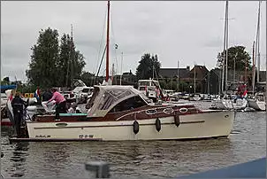

ich bin begeistert von den Plänen. So ein Boot würde ich gerne haben... gibt es schon eine Bestelliste
Leider gibt es wenig Anbieter mit dieser Bootsform und die sind dann fast unbezahlbar:
Hits:	280
Größe:	84,6 KB
oder Schrott:
Hits:	314
Größe:	87,7 KB
