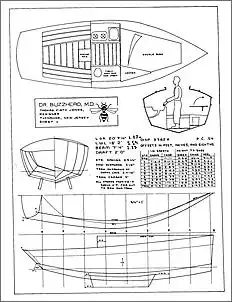

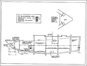

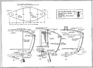

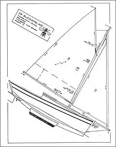

Standard Ich wusste, da war noch was
Ich habe mal meine Bibliothek durchgewühlt und noch einen interessanten Kutter von Thomas Firth Jones gefunden. Er trägt den lustigen Namen Dr. Buzzhead MD, was bei uns so etwas wie Doktor Ohrensausen bedeutet.
Ich habe gleich den ganzen Artikel gescannt, ein bisschen Text ist ja auch immer ganz nett, zumal die ganze Entstehungsgeschichte dieses Designs auch immer Rückschlüsse darauf zulässt, mit welchen Problemen sich der Konstruteur herumschlagen musste.
Quelle: "Boats to go - 24 Easy to build Boats that go fast with low Power" Low Resistance Boats, Author Thomas Firth Jones
Habe Spass daran.
Wenn er auch nicht ganz ins Trailerkonzept passt, wäre das eine gute Basis um einen Kutter für Deine Bedürfnisse zu modifizieren.
