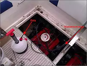

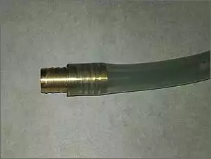

Vorbereitung Innen:
Den Schlauchverbinder habe ich in ein Schlauchende gesteckt. Das hat den Zweck, dass der Schlauch hier nicht mehr zusammengedrückt werden kann.
Dieses Schlauchende kommt in den Kühlwasserschlauch, der innen am Transom abgezogen wurde:

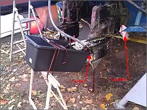

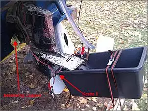

Vorbereitung Aussen:
Den Holzbock habe ich unten ca. 5cm gekürzt. Muss nicht sein - hängt davon ab, wie schräg der Mörtelkasten hängen soll. Die Höhe des aufgebockten Bootes spielt auch eine Rolle. Vorne am Mörtelkasten habe ich mit einem Seitenschneider den überstehenden Rand je zweimal eingeschlitzt. Durch diese Kerbe läuft der Spanngurt durch und kann nicht wegrutschen. Kasten und Bock habe ich mit dem zweiten Spanngurt wie auf dem Bild zu sehen verbunden. Die schmale Kastenkante hängt hinter der Trimmfinne, so dass der Kasten nicht verrutschen kann. Ich habe zusätzlich noch eine der Gummilippen/Rückschlagklappen mit einer Schraubzwinge fixiert (ist leiser). Die beiden Nebenauspuffe habe ich mit zwei Lappen verstopft. Ich habe es mit Schläuchen, Zwingen, Korken und sonstwas versucht. Am besten und dichtesten sind wirklich zwei Lappen, die mit einem Schraubendreher tief und fest reingestopft werden.
Hits:	1540
Größe:	122,7 KB
ID:	321334 Klicken Sie auf die Grafik für eine größere Ansicht
Hits:	1110
Größe:	109,2 KB

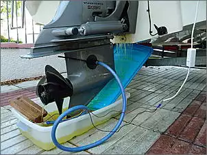

Ausserdem kommt jetzt die Bilgenpumpe in den Kasten. den Schlauch habe ich mit dem losen Ende des Spanngurts etwas fixiert. Die Stromversorgung habe ich mit einem Batterie-Ladegerät gemacht:
Hits:	807
Größe:	113,9 KB

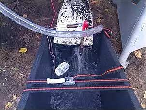

Die Spülung:
Das ist dann fast nur noch Formsache.
Ich habe ca. 10 Liter Wasser in den Kasten gefüllt. Dann Strom auf die Bilgenpumpe. Das Wasser im Schlauch rührt sich bis hierhin kaum, weil die Bilgenpumpe nicht gegen den stehenden Impeller ankommt. Anschließend den Motor starten und im Leerlauf schön blubbern lassen. Wasserstand beobachten! Bei meinem zweiten Motor hatte ich die Nebenauspuffe so schön dicht, dass ich kein Wasser nachkippen musste.
Bedingt durch die geringe Wassermenge wird der Motor recht schnell warm.
So bei 60°C habe ich 5 Liter Kühlerfrostschutz in den Kasten gekippt und den Motor mit der Mischung weiterblubbern lassen bis zwischen 70°C und 80°C. Anschließend habe ich dem Motor Zweitaktöl in den Vergaser gespritzt. Einer soff von alleine ab, den zweiten musste ich ausstellen.
Das war's.
Ich habe dann gleich noch das warme alte Motoröl abgesaugt.
Hits:	791
Größe:	85,3 KB

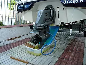

ich mache mir etwas weniger Arbeit - vielleicht als Anregung für nächstes Jahr. Ich schraube nichts ab, auf oder verstopfe den Nebenauspuf.
Einfach eine Wanne - hier Kleiderwanne für unters Bett (7,- EUR) - unter den Antrieb, Deckel der Wanne schräg drunter damit Wasser aus Nebenauspuff in Wanne läuft, Spülohren an Bilgenpumpe anschließen, 10 Liter 50 zu 50 Frotschutz in die Wanne und los. Laufen lassen bis Thermostat offen, Fogingoel in Vergaser, abstellen fertig. Frostschutzgemisch für nächstes Jahr aufheben. Im nächsten Jahr zum Frostschutzgemisch wieder etwas Frostschutz pur dazu, da ja noch Restwasser im Block ist - damit die Mischung wieder i.O. ist.
Hits:	1080
Größe:	104,2 KB

Hallo champion99,
ich habe da mal ein Paar Fragen.
Sehe ich das richtig das du einen SX-Cobra Antrieb hast ? den Schlauch für die Spülohren hast du einfach in die Wanne gelegt ? saugt der Impeller sich das Frostschutzgemisch selber an ? Wie fängst du das Frostschutzgemisch wieder auf ?
Gruß Torsten
Alt 06.11.2011, 11:08
champion99 champion99 ist offline
Registriert seit: 23.09.2009
Ort: Stuttgart
Beiträge: 88
Boot: Marinello Eden 18
56 Danke in 31 Beiträgen
Hallo Torsten,
ja ist ein SX-Cobra. Wie geschrieben geht von den Spülohren der Schlauch auf die Bilgenpumpe, welche in der Wanne ist. Das Gemisch läuft bei der Konstruktion wieder in die Wanne und es geht nicht daneben.
Gruß Frank

Da sieht man die Bilge-Pumpe etwas besser - unter dem Stein.
Hits:	2013
Größe:	102,9 KB

Leider funktioniert das so problemlos bei den älteren Volvos nicht.
Bei uns kommt der Rotz nicht aus der Prop-Nabe sondern aus der Antiventilationsplatte. Das würde bei der Fallhöhe arge Verluste geben. Auch der Nebenauspuff sabbert locker einen halben Meter weit.
Und ausserdem schafft es der Impeller (der bei uns an der Kurbelwelle in Fahrtrichtung vorn sitzt) nicht, so weit anzusaugen.

Bei Volvo SX ist der Impeller auch am Motor.
Nimm eine etwas größere Bütt, dann spritzt das Wasser auch keinen halben Meter weit. ansonsten mach einen Eimer vor.
Deine variante sieht toll aus, ist aber mit viel Arbeit verbunden.
Gleiches erreichst du einfacher.
Andy

Steht das Wasser nur bis zum halben Antrieb (knapp über dem Kühlwassereinlass), dann schafft es der Impeller nicht, so hoch anzusaugen!!
Danke für den Hinweis, damit hatte ich nicht gerechnet, dass der Impeller so wenig Saugleistung aufweist. Jetzt verstehe ich auch, warum der Motor entweder aus einer unter Druck stehenden Leitung oder aus einem Eimer auf der Badeplattform ziehen soll, wenn man über den Kühlwasseranschluss am Transom geht.
Schade, denn hier http://www.boote-forum.de/showthread...ighlight=heidi (1. Post, 9. Foto) sah das so schön einfach aus ... ist aber auch ein AB.
Selbst wenn du ein Fass nimmst, brauchst du so unglaublich viel Frostschutzmischung (200 Liter?), dass das keinen Sinn macht.
Und wie kriegst du das volle Fass dann wieder unterm Antrieb weg?
Ich würde das Wasser aus dem Fass ja nur zum Spülen nehmen, danach wird der Motor über die Ablasshähne gelehrt, am Thermostatgehäuse geöffnet und mit Kühlerfrostschutz aufgefüllt.
Dann bitte noch eine Frage zum Abschluss: Wieviel Liter Wasser pro Minute zieht so ein IB denn etwa pro Minute? Bei meinem 5 PS-AB kommt ja nur ein Rinnsal als Kühlstrahl heraus, aber wenn ich davon ausgehe, dass ein 170-PS-Motor das 34-fache zieht, ist ein Eimer mit Kühlerfrostschutz ja binnen weniger Sekunden leergesaugt?

ein V8 nimmt so einen vollen Eimer gefühlsmässig in 2 Minuten... es bleibt genug zeit zum Einsprühen in den Vergaser und zum abstellen (falls er nicht abstirbt)
Das sind - wie im ersten Beitrag geschrieben - genau diese Detailprobleme, mit denen man dann plötzlich konfrontiert ist...!
so ca. 20 Liter.........
in der Wanne: mit kleiner Bilgenpumpe zum Antrieb gepumpt ("Kopfhörer").......
schon x-mal im Forum beschrieben............
auch im Trockendock........

Zitat von TB! Beitrag anzeigen
- Ich stelle ein Fass unter den Antrieb, so dass er ganz normal eintaucht. In dieser Position sind die Seewasserzufuhr- und Abgasverhältnisse so wie beim Fahren, also kann ich da nichts falsch machen.
das geht nicht mit 20 Liter
das größte Problem beim volvo ist eigentlich, dass das meiste Wasser aus dem Nebenauspuff direkt am Transom kommt... und schlecht aufzufangen ist ..
(aus diesem Grund habe ich seit Jahren auf die Methodet, Warmlaufen mit Schlauch - Frostschutz mit Eimer umgestellt)
Schon klar ... ich hatte ein 200-Liter-Regenfass vorgesehen.
Hm, ein weiteres gutes Argument. Ich habe mir das ganze WE Zeit genommen fürs Boot und schaue mir das alles noch einmal im Detail an.

Ergänzung zu Hans:
Anstatt den Nebenauspuff zu verschließen schiebe ich einen dünneren Schlauch rein und häng ihn auch in die Wanne. Dann sabbelt nur noch wenig an der Verbindungsstelle, was mit einem Eimer aufgefangen werden kann.
Das funktioniert bei Aussenbordern und bei den Alphas auch ganz gut, weil die den Impeller unten im Antrieb haben. Hatte selbst mal einen Alpha II.
Bei den älteren Volvos hingegen klappt das leider nicht so einfach (nach meiner Erfahrung).
