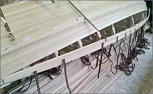

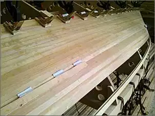

Und eine Neuheit:
An der BB Seite arbeiten wir jetzt unten weiter.

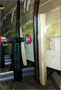

Der Grund ist ein ganz einfacher, das Boot wächst am Kiel langsam zusammen und wir brauchen für die unteren Planken den Pressdruck der Spanngurte.
Hits:	145
Größe:	104,4 KB

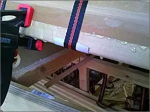

Oben ist jetzt eine "Verlustholz" Planke angespaxt an denen sich die Spannngurte abstützen.
Hits:	167
Größe:	114,6 KB
Und unten arbeiten wir mit kleinen Kunststoff Rohrstückchen damit die Konvexe Rundung nicht von den Gurten beschädigt wird.
Hits:	139
Größe:	104,7 KB

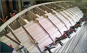

Das sind jetzt 21 Planken an BB
Hits:	139
Größe:	102,7 KB
An Stb. haben wir heute die 13te Planke angebracht.
Hits:	150
Größe:	94,4 KB

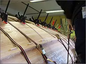

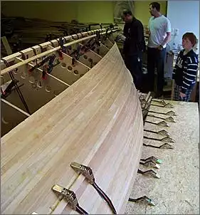

Alt 10.08.2011, 23:50

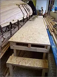

Da die normal gewachsenen Mitteleuropäer nicht mehr richtig in die Klebefuge schauen konnten musste etwas umgebaut werden.
Hits:	182
Größe:	83,3 KB
Ein Podest war die Lösung.
Hits:	185
Größe:	103,4 KB
Dann hatten wir heute einen neuen Fotografen, am rechten Bildrand ist er zu sehen, mit anderen Blickwinkeln mit am Set.
Hits:	207
Größe:	107,4 KB

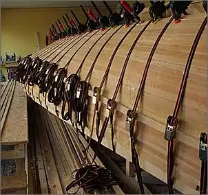

Spanngurt an BB
Hits:	189
Größe:	76,2 KB
Spanngurt an BB in aktion.
Hits:	183
Größe:	79,2 KB

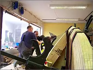

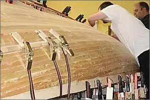

Blick über den Bug auf das Team
Hits:	178
Größe:	74,2 KB
Das Team, Goofy, Chris und ich, an Stb in action
Hits:	196
Größe:	78,1 KB

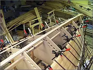

Ein neuer Blick von Oben auf das zuwachsene Boot uns das geordnete Chaos daneben.
Hits:	202
Größe:	128,2 KB

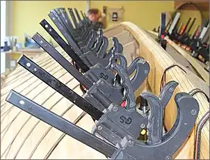

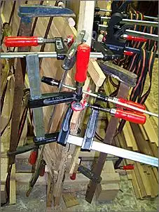

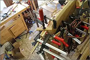

Und das Zwingengewirr am Bug
Hits:	173
Größe:	120,8 KB

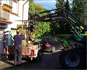

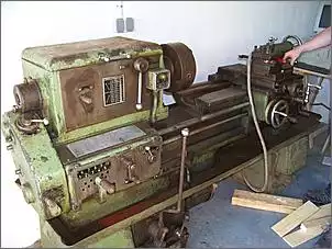

Alt 15.08.2011, 20:35

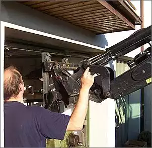

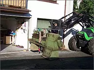

Nun will Chris Metaller werden denn irgendwann muss auch mal das Maschinchen in Angriff genommen werden.
Daher war er mal wieder einkaufen.
Hits:	194
Größe:	108,8 KB

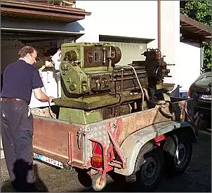

Mit Messer und Gabel erst mal vom Anhänger....
Hits:	188
Größe:	126,6 KB
.....und vor die Garage damit...
Hits:	190
Größe:	90,4 KB
Umrangieren und neu angepickt dann in Millimeterschritten in die Garage.
Dank Toralf und seinem Schlepper ging das einfach.
Hits:	166
Größe:	99,5 KB

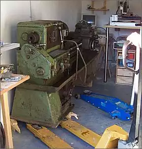

Manpower, Wagenheber und Hubwagen waren für die letzten 1500 mm angesagt.
Hits:	175
Größe:	88,1 KB
Nun steht das Teil an seinem Platz, zum überholen und zur Inbetriebnahme.
Hits:	187
Größe:	82,1 KB

ist das Maschinchen schon marinesiert?
sieht ein bischen komisch aus!!!!
Patentleck von planten un blomen zu verkaufen
Kann man ganz einfach in ein Schiff einbauen.
Wenn es Leck schlägt, einfach öffnen dann läuft das Wasser wieder raus.
  #385
Alt 15.08.2011, 21:35
Benutzerbild von Ibis_MD
Ibis_MD Ibis_MD ist offline
Registriert seit: 24.05.2010
Ort: Elbe KM 333
Beiträge: 59
Boot: Ibis II
64 Danke in 33 Beiträgen
Klugscheixxermodus: sieht für mich wie eine Drehbank aus.
  #386
Alt 15.08.2011, 21:36
Registriert seit: 01.03.2009
Beiträge: 1.093
stümmt....recht üppig
Gruß Ralf

eine Drehmaschine hebt man nicht am Maschienenbett an.
Sie kann sich verziehen was sehr schade wäre.
Ich wünsch dir viel Spaß damit.
Ist es eine Meuser?
Gruß Uwe

Ein neues Hilfsmittel für die Stellen denen die Gurte nicht auf die bekannte Art gesetzt werden können.
Hits:	153
Größe:	91,8 KB

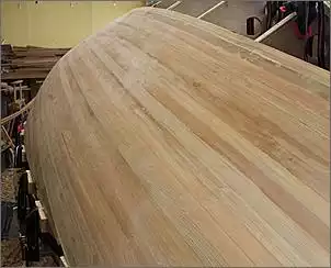

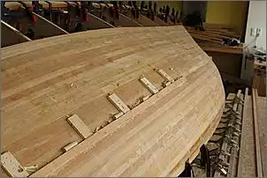

Nicht das irgendwer meint das es nicht weitergeht.
Ein neues Plankenbild.
Stück für Stück wächst das Boot zu
Hits:	162
Größe:	59,9 KB

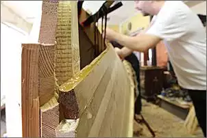

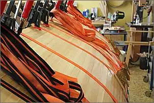

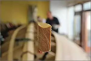

Heute komm ich mal mit anderen, schöneren Bildern um die Ecke.
Chris hat Teile der Steuerbord Seite gehobelt
Bevor wir die neue Planke angebaut haben hab ich das mal schnell aufgenommen.
Hits:	172
Größe:	74,9 KB

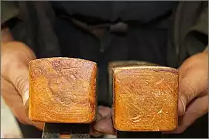

Mit diesen Hobeln hat der den konkaven Teil vom Heck gehobelt
Hits:	160
Größe:	69,1 KB
Der Blick nach vorne
Hits:	162
Größe:	74,4 KB

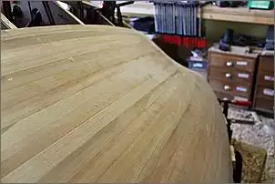

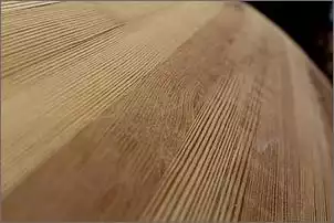

Die Technik mit den Konkav/Konvex Leisten hat sich 100%ig ausgezahlt.
Schaut her und sucht nach Spalten.
Hits:	176
Größe:	59,4 KB

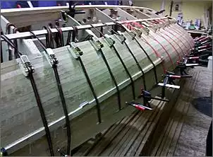

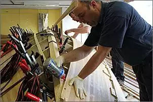

Dann das übliche:
Erst Leimen....
Hits:	180
Größe:	69,6 KB
....sich dabei lang machen da an stb. noch kein Podest steht....
Hits:	154
Größe:	95,2 KB
...und Gurten
Hits:	147
Größe:	111,4 KB
  #397
Alt 26.09.2011, 17:23

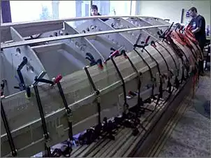

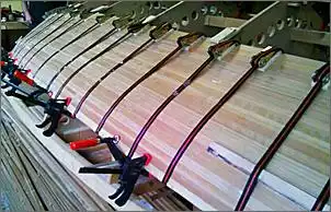

Wer A Sagt muss auch B wie Backbord sagen.
Die BB Seite:
Hits:	142
Größe:	84,4 KB
Eine Leiste für die BB Seite
Hits:	131
Größe:	51,4 KB
Auch hier Leimen
Hits:	145
Größe:	97,7 KB
Und danach Spannen.

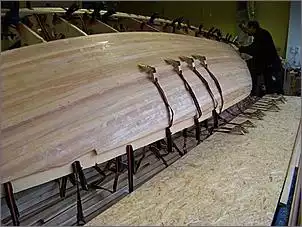

Hits:	143
Größe:	138,6 KB
Schön ist der Twist der Leisten an den Zwingen zu sehen
Hits:	128
Größe:	102,9 KB
Und das Zwingenchaos am Bug
Hits:	149
Größe:	114,0 KB
