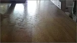

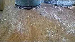

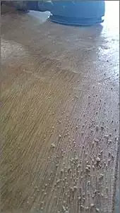

Die wunderschöne Beschichtung aus dem letzten Beitrag habe ich heute in etwa drei Stunden wieder heruntergeholt.
Das Harz war nicht ausgehärtet.
Ich weiss nicht ob es daran gelegen hat das ich mich vermischt habe oder daran das ich das Harz mir dem Verdünner für das 5550 Harz leicht verdünnt hatte. Beschichtet hatte ich mit dem 8500 und dem 3h Härter.

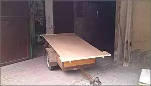

Neues Holz habe ich auch noch herangeschafft. Für das Dach der Schlupfkabine und das Deckshaus.
Der Anhänger ist zwar eigentlich zu klein aber mit einem passenden Transportrahmen.....

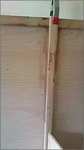

Die Steuerbordseite vom Deckshaus ist nun auch endlich verklebt.
Bilder reiche ich noch nach.
Warum verwendest du nicht das SR5550, habe damit beste Erfahrungen gesammelt, leicht verdünnt verläuft es super, wenn es dünn aufgetragen wird

...dass dir mal was mißlingt
Warum, warum, warum, warum???????
Weil es alle war.
Mann war ich vorhin nöckelig.
Ich habe ja auch schon wieder neues SR5550 da.

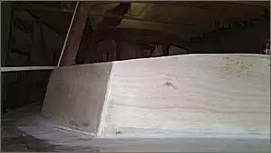

Die Kleberei ist vorbei.
Nun wird wieder nach vorne geschaut und es geht weiter.
Ich hatte ja auch noch Holz geholt und da die einzelnen Platten
vom Merantisperrholz zu klein waren musste für das Dach über der Schlupfkajüte mal wieder geschäftet werden.......

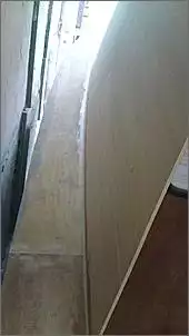

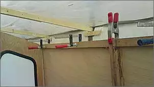

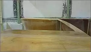

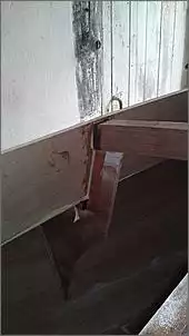

Dann war noch das die Steuerbordseite des Deckshause dran. Noch etwas anpassen, Kleber auftragen, Fixieren und dann noch die Hohlkehlen spachteln.......
Aber seht doch selbst:

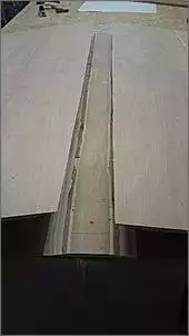

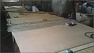

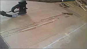

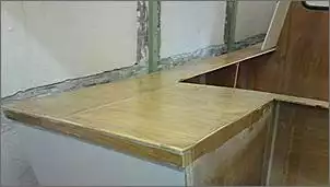

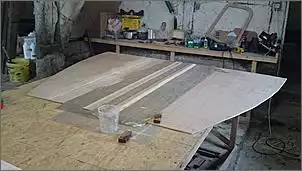

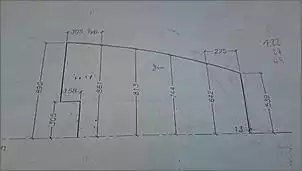

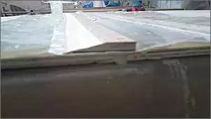

Ich war heute mal wieder ein wenig basteln... Das Dach für die Schlafkabine
sollte ja noch angepasst werden. Erstmal die Schäftung geschliffen und dann angezeichnet, die beiden äusseren Maße am Boot kontrolliert und nach Gutbefund ausgeschnitten.
Wie war das doch gleich?
Wer nicht hören will muss fühlen. Abgewandelt auf die Situation würde ich jetzt im Nachhinein sagen: Wer nicht messen will muss kleben........
Hits:	156
Größe:	22,9 KB
Die Maße 890 und 539 hatte ich kontrolliert. Haben auch gepasst. Als ich es dann aufgelegt hatte fehlte bei den beiden Maßen 813 und 744 mindesten 30mm
Das Boot ist scheinbar etwas voluminöser geworden als geplant.
Was also nun tun? Die Einzige Möglichkeit sah ich darin die Platte längs aufzutrennen und ein Stück dazwischen zu schäften.
Wer keine Arbeit hat der Macht sich welche.....

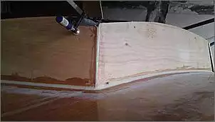

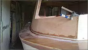

Nach der ganzen unnützen Arbeit gab es erst mal eine Tee und dann ging es wieder frisch ans Werk.

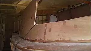

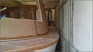

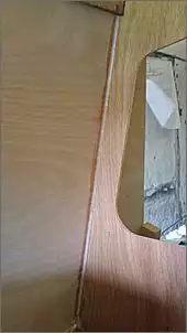

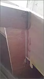

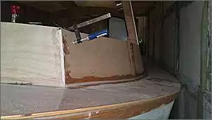

Die Backbord Deckshauswand ist jetzt auch eingeklebt.
Hits:	137
Größe:	27,6 KB
Hits:	160
Größe:	38,0 KB
Hits:	146
Größe:	39,5 KB
Hits:	151
Größe:	31,2 KB
Hits:	154
Größe:	45,0 KB
Hits:	141
Größe:	44,1 KB
Das war ganz schön eng auf dem Laufdeck. Das Boot steht fast zu nah an der Wand.

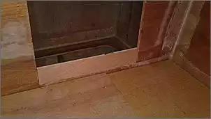

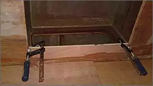

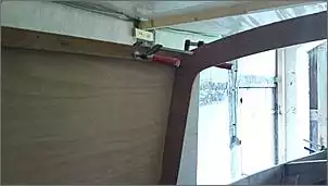

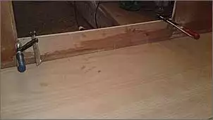

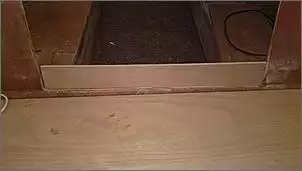

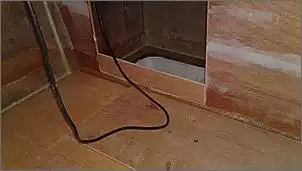

Durch das im Winter geänderte Lukensystem auf der Plicht sind jetzt die Ausschnitte für die Deckshaustür und die beiden Luken rechts und links neben der Motorwanne zu tief ausgeschnitten. Nächstes Wochenende sollen da die Rahmen rein und vorher wollte ich sie noch ein wenig verkleinern.....

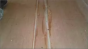

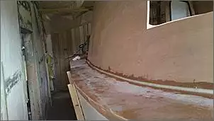

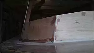

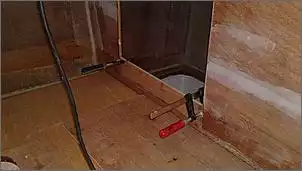

Das übriggebliebene angedickte EP habe ich dafür verwendet die
Geschliffenen Hohlkehle Stb. nach zu spachteln. Einige Löcher konnte ich auch gleich noch mit zuspachteln....

Wie Thomas bereits erwähnte sind wir zurück im Bautrööt. Ich war auch heute nicht faul und habe wieder etwas geschafft. Die nochmals zusammengeschäftete (verbreiterte) Platte musste von der Oberseite erst mal ein wenig beschliffen werden und dann habe ich erst mal die ersten 3o cm, die ragen auch ins Deckshaus rein, auf leichtes Untermaß gebracht. Den Rest habe ich so gelassen. Da kommt dann ein Bündigfräser zum Einsatz wenn die Platte dann endlich verklebt ist.
Hits:	134
Größe:	38,4 KB
Hits:	134
Größe:	37,8 KB
Gruß Holger
