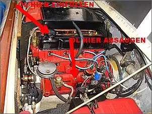

Hallo Bootsgemeinde
ich habe mal ein paar bilder vom volvo pentra aq130c ausm internet geholt weil ich einen ölwechsel machen muss und schon einige tips bekommen habe aber ich lade jetzt ein paar bilder hoch und vieleicht könnte mir einer auf den bilder mackieren wo ich das neue öl reintun muss und wo ich das alte öl abpumopen muss.
wäre euch sehr dankbar
lg dominik

Das Oltöl kommt unten an der Ablasschraube raus, oder wird durch den Ölmeßstab abgesagt, herein geht es durch die obige Öffnung am Ventildeckel

so sollte es sein:

Hallo ralf
ich danke dir für die schnelle antwort
dan kann der urlaub ja los gehen vielen dank
