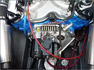

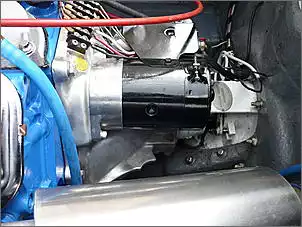

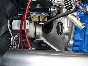

Standard Berkeley Original
Hits:	112
Größe:	85,6 KB
Hits:	109
Größe:	86,1 KB
Hits:	113
Größe:	105,3 KB
Wenn es einfach wäre, könnte es ja jeder...........

Standard Zündung
So, laut meinen Recherchen habt ihr da eine spitzenmäßige ruhende Zündanlage mit Zündmodul und Klopfregelung.
Auf der Schwungscheibe ist ein Trigger-Rad montiert. Da wo der herkömmliche Zündverteiler sitzen würde ist nur ein Dummie drin, der die Ölpumpe antreibt.
