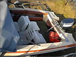

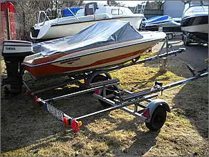

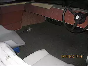

Hallo Gemeinde.
Seit gestern Bin ich Besitzer meiner SSV 144.
Sie Wurde wohl auch schonmal im BF angeboten
http://www.boote-forum.de/showthread.php?t=114218
Über Umwege kahm sie nun zu mir.

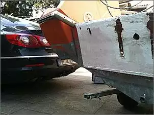

Ich habe die Glastron Wohlwissend mit Mängeln erworben und will sie nun neu Aufbauen.
Folgendes Mus gemacht werden
1. Den Spiegel erneuern
Leider hatten hier Mindestens 2 Vorbesitzer Ihre Finger im Spiel der eine Hatte Mal Löcher in den Spigel Gebohrt und mit 1k Lack versucht zu versigeln.
Der Andere Hatt dann den 1k Lack mit Sikka und dann mit 2k Lack bearbeitet aber Seht selbst.
2. Der Boden ich Weich
Ich habe es heute Vormittag nicht geschafft aber ich werde einen Revisionsschacht Schneiden. ich denke Mal, das ich Stringer und Zwischenboden erneuern muss.
dazu gibt es 2 Vermutliche Dehnungsrisse im Unterwasserbereich die kann ich aber dezreit auf grunf von AF nicht genau erkennen.
3. Der Motor.
Ist nen 55 Yammi aus 1980 mal sehen was der so am ende Sagt.
Habe bei der Demontage nur gesehen, Sowohl die Benzinleitung wie auch die Schaltbos direkt also ohne Anschlussbuchse angeklemmt wurden. Benzinschlauch direkt an Vorfilter. Schaltbox (von Toatsu) an den Motor Gefrickelt....
technishc höchst interessant.
das eizige was mit hier sorgen mah ist ein verbogener Froststopen (am zweitackter)

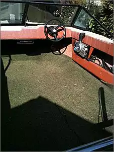

4. Die Back To Back Sitze
Tja Sie haben sich wohl gestritten zumindest ist nur noch einer da und der hat nun eine Plastikfrau zur seite.
am ende habe ich Vor hier über die anfertigung eines neuen Back to bak siten zu berichtn.

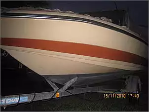

Anbei nun die Ersten Fotos.
Hier Die Fotos vom Kauf

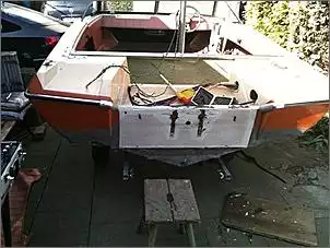

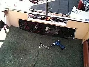

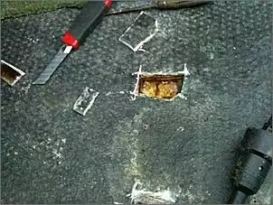

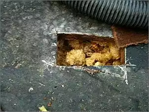

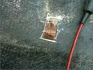

So und Hier die Bilder von Heute.
Motor ist ab.
Sitze Raus.
Testbohunrgen am Spiegel (Der Spigel ist ein Wasserreservoir)
Dann den Teppich entfernt. unter den Ehemaligen Sitzen ist es mega Weich.

Vieleicht Kann mir einder Der Fachleute einmal 3 Fragen Beantworten
1. Holz
Was Spricht beim Bootsbau gegen Siebdruckplatte? Die ienen sagen das die anderen Das aber Keiner Begründet es!
2. Spigel Erneuern
Ich Komme von Innen gut an alles Ran, bis auf den Bereich des Sandwicthes oben an der Motorwanne.
Der Spiegel ist auf Grund der Vorgezogenen anten nicht Durchgehend Laminiert Sondern endet im 90Grand Knich zu den Schrägen aussenteilen.
Oberschaale von _Unterschaale tnnen wirde Schwer denn die sind Hinten zusätzlich von Innen Zusammen Laminiert.
Von Innen geht es recht gut bis auf dem Oberen Teil.
Von aussen? tja ich bezweifel das ich die Fläche wieder so schön Plan kriege und hätte immer Sorge bzgl Wasserdichte.
dazu wollte ich das Boote nicht Lackieren es soll original Gelcode bleiben.
was habt ihr Füt Tips?
3. Verteifung beim Neuaufbau.
das Boot Steht ja nun auf dem Trailer.
Wenn ich alles raus nehme verbiet sie die Schüssel.
aminiere ich dann neu zwinge ich die Alte Form in neue Biegungen, (ich wiege ja auch was)
wie ist hier eure Idee das Boot so weit es geht steif zu halten damir ich keine Wellen in den Rumpf Laminiere?

So Neues von der Glastron Front.
Anscheinend habe ich wohl das Volle Programm gebucht.
Ich habe den Zwischenboden Geöffnet (war ja vorne weich) und folgendes gesehen
Hits:	521
Größe:	43,5 KB
Hits:	568
Größe:	44,1 KB
Hits:	531
Größe:	44,1 KB
Was ich gefunden habe war Schaum, Nasser Schaum!
Anscheinend von Vorne bis hinten im Boot.
Scheind aber Original zu sein, denn ich habe bisher nirgends Löcher finden Können, die erklären könnten wie er nachträglich dahin gekommen sein sollte!
Habe mich nun dazu endschlossen die Oberschaale doch ab zu nehmen, um besser an alles ran kommen zu Können.
Der Scharber erweist sch als sehr Praktische Investition. es Gibt einen Sägen aufsatz dafür mit dem ich z.b. die Luken schneidne Konnte.
Grüße der Thorsten

Was mir noch Sorgen macht ist die Stabilität des Bootes wenn ich nun die Oberschaale abtrenne und die Stringer Spanten und die Zwischendecke raus nehme, und der Kahn noch auf dem Trailer steht.
wie seht irh das?
Grüße der Thorsten
Alt 25.03.2011, 23:20
Registriert seit: 24.01.2010
Beiträge: 456
807 Danke in 287 Beiträgen
Du musst das Boot vom Trailer nehmen, Auf dem Kiel gerade ausrichten und mit Pallungen absteifen. So muss es dann laminiert werden.
Solange es auf der Erde liegt kommst Du auch von aussen überall gut ran. Kannst es über den Kiel nach beiden Seiten gut kippen.
Mit Deinem Schaber liegst Du schon mal nach Punkten vorn. Eine Gute Wahl. Allerdings wird die Flex noch ein Wichtiges Werkzeug, wenn Du den Rumpf zum Laminieren vorbereitest.........

Moin mein Lieber
warum Du 2 Themen (Spiegel) in 3 Tagen an dem kleinen Boot aufmachst versteh ich zwar nicht , aber bist wohl sehr aufgeregt was die Restauration angeht. Kann ich verstehen
Deine Info:
Boden ist NAß
Spiegel ist Wasserreserv.
Für mich gibt es nur eine einzige Möglichkeit .
Ober-Unterschale trennen .
Spiegel nun von Innen erneuern.
Ob Du danach den Boden aus der naßen Unterschale raustrennen willst und Schaum entfernen und den Zustand der Spanten und STringer kontrolieren willst liegt auch an Dir.
Ach ja ,Glückwunsch zum Boot
