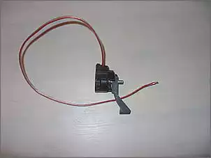

Hallo Leute, hat jemand von Euch kaputte Trimmsensoren. Ich brauche die intakten Gehäuse, weil ich sie selbst bauen möchte. Habe schon einen Prototyp.

Hallo, der erste Sensor ist dank deiner Spende fertig. Er hat einen Widerstand von 0 - 138 Ohm. Bei meinem Boot funktioniert es. Man kann aber mit einem Regelwiderstand das Anzeigeinstrument vermitteln. Den Hebelarm habe ich auch verändert, läuft dann besser. Die Welle des Potis ist mit einem Simmering abgedichtet (auf dem Foto nicht zu sehen). Jetzt benötige ich Gehäuse, weil ich in Serie produzieren möchte, denn den Trimmsensor mit der Bestellnummer: 0984748 gibt es nicht mehr.
Anhang 261705
Das sieht gut aus
Sobald ich ein Gehäuse in die Finger bekomme ,lass ich es dir zukommen .
mfg Andy

Hallo Leute, mein Reparatursensor (siehe Bild) soll 99,- € plus Versand kosten. Wie er sich in der Praxis bewährt, muss sich erst zeigen. Das Original hat bei mir immer nur zwei Jahre gehalten. Ein Sensor wurde mechanisch zerlegt, weil er nicht 100%ig passte, deshalb hat er einen einstellbaren Arm bekommen.
Hat dieses Jahr schon jemand einen Sensor bei Sierra bestellt und geliefert bekommen? Mein Händler (M+F) konnte ihn nicht besorgen.
Bei Interesse schreibt mir eine PN und dann können wir alles Weitere telefonisch besprechen. Schönes Wochenende.
