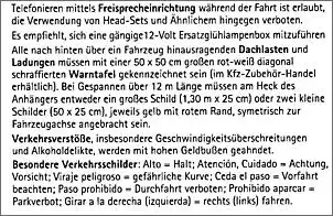

Hier, ein Auszug aus einem ADAC-Druchschrift

Sind sie eben nicht unbedingt,
- wenn die Ladung über den Hänger hinausragt, wahrscheinlich ja (bzw. du wirst die gleichen benutzen können)
- wenn die Ladung nicht über den Hänger hinausragt (siehe oben, der Scan vom ADAC), was bei einem Trailer im Regelfall der Fall ist, dann werden andere Warntafeln verlangt!
Da oben,
zwei Beiträge weiter oben, ist ein Scan aus dem ADAC-Infoblatt!
Wie das in der Praxis gehandhabt wird, entzieht sich meiner Kenntnis, weil sich wie gesagt, unsere Spanienpläne geändert haben.

es wird hier von 2 verschiedenen Warnschildern geredet.
Da ist einmal das rot-weiß gestreifte Warnschild zur Kenntlichmachung von hervorstehenden Fahrzeug- oder Ladungsteilen, wie z. B. die Schraube/Propeller.
Zum Anderen müssen in Spanien Fahrzeuge und Fahrzeugkombinationen über 12 m Länge mit gelben Warntafeln mit rotem Rand versehen sein. Die sehen so aus, wie man sie auch bei uns an fast jedem LKW mit Hänger oder Auflieger sieht.
Leider hat die spanische Vorschrift einen Fehler, die Größe der Warntafeln ist anders als die Vorschrift für LKW (Heckmarkierung ECE 70 für Anhänger u. Auflieger)
Ob die spanische Polizei das bemängelt, wenn man die LKW Schilder nach ECE 70 dran macht, weiß ich nicht.
