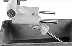

Zitat von Snackman Beitrag anzeigen
War das nicht so, das bei Trimm und Tilt zwei Kolben ausfahren? Einer langsam und der andere schnell? So ist es zumindest bei meinen Motoren gewesen.
Es gibt verschiedene Versionen.
So ist es bei mir:
Hits:	575
Größe:	20,5 KB
Die beiden parallelen Kolben sind für Trim
und der mittlere Kolben für Tilt.
Es wird dann dementsprechend das
zuständige Ventil angesteuert.
