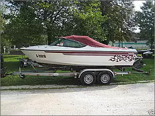

habe eine Ockelbo T16I und ein paar Fragen.
Wie positioniere ich denn das Boot richtig auf dem Trailer? Mein Problem ist, der Trailer ist alt, ich schätze der größte Teil der Aufbauten ist außer Funktion :-( Ist ein Techau Trailer Bj. 1975.
Stimmt es, daß das Boot eigentlich auf dem Kiel stehen sollte, und von den Haltern nur "gestützt" wird??
Ich hab da nen Haufen Respekt davor, nicht daß mein Kiel dann durchkracht...
Der Vorbesitzer hat das Boot fast komplett auf den hinteren Stützen stehen gehabt, die mit 2 Kanthölzern unterstützt waren, dadurch hing der Kiel mehr oder weniger lose in den Rollen. Ich lese hier immer, daß der Kiel eigentlich das solideste Teil ist, dann wäre die Lagerung ja kompletter blödsinn.
Ich werd jetzt mal anfangen, den Trailer zu renovieren, die ganzen spindeln wieder gangbar zu machen und so weiter. hinten gibts 2 Räder, denke die sind zum slippen und irgendwie über einen Seilzug klappbar. Na, ich bin ja mal gespannt.
Ich werd versuchen, mal ein Foto zu posten, vielleicht kann mir ein Fachmann dann mal erklären, wie ich das Ding richtig justieren und bedienen kann...

es stimmt ,daß das Boot sollte auf dem Kiel stehen und wird von den Heckauflagen nur gestützt
die Räder sollen durch den Seilzug das Heck etwas anheben, das erleichtert das Slippen

hab auch hinten 2 Räder mit der Seilzuggeschichte ... benutze ich aber nie !
werd ich bei Gelegenheit deshalb auch abbauen und gegen 2 normale Sliprollen tauschen.
Die festangebauten stützen hab ich schon abgebaut und durch spindelstützen ersetzt.
letzendlich steht das Boot auf den Rollen und die Stützen seitlich tragen das Boot nicht, sondern verhindern eigendlich nur das Umkippen ...
mach mal ein paar Bilder, dann kann man es besser beurteilen
ist das wirklich so? Durch Kielrollen habe ich doch nur 4 bis 5 Auflagepunkte und somit eine starke Belastung an diesen Stellen. Höhenverstellbare Langauflagen, welche das Boot unter den Stringern abstützen, würden die Last doch viel gleichmäßiger verteilen.
Bin allerdings Anfänger und deshalb eher planlos... und lasse mich deshalb gerne eines Besseren belehren
Grüße, Andreas

schaue dir mal das Bild etwas höher an, da sitzen die Auflagen zu weit weg vom Motor, wenn die Auflagen jetzt den größten Teil vom Gewicht tragen müßten, würden sich mit der Zeit im Rumpf Risse bilden

Also bei meinem Trailer ist die Auflage recht weit Hinten...und somit trägt sie auch das meiste Gewicht...weil auch von der Fläche her gesehen ist diese Fläche grösser als die von den Rollen das heisst bessere Gewichts verteilung und somit keine Stelle wo irgend 200kg auf 20qcm liegen

Sollte das Hauptgewicht trotzdem auf den Kielrollen sein? Ich habe beim letzten Transport nämlich die Langauflagen so weit hochgekurbelt, dass der Rumpf über der hintersten Kielrolle geschwebt ist.

Wie schon vorher geschrieben.
Die Länsgstützen, wie der Wort schon sagt, stützen das Boot.
Das Boot liegt, eigentlich, mit dem ganzen Gewicht auf den Kielrollen.

deine Langauflagen sind zwar besser angebracht, aber das Boot sollte besser auf den Kielrollen stehen,
so wie das auf deinem Bild aus sieht, muß evtl der Windenstand weiter nach vorn, wenn die Kielrollen zu niedrig sind
