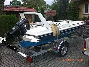

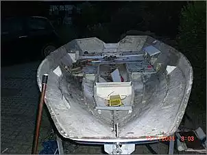

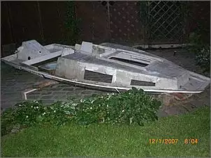

Da die Arbeit am rotem Flipper zu 95% abgeschlossen ist und für den Sommer noch nicht großartiges geplant ist, hab ich mir ein kleines Projekt an Land gezogen.
Die letzten Jahre wurde der Kahn so gut wie nie genutzt weder gepflegt, deshalb wurde er letztendlich auch verkauft.
Am Boot muss so einiges gemacht werden, was beim Kauf aber teilweise klar war.
Auf jeden Fall muss der Bow verstärkt werden und hinten ein neuer Boden rein. Der *Heckspoiler* wird neu gelackt, Polster kommen zum größten Teil neu.......und vieles mehr.

Geil. Nen richtig schöner 150er Maxe hinten drann. Wann gibts Videos? 120 Km/h ???
Alt 15.05.2010, 14:55
Benutzerbild von v-sprint
v-sprint v-sprint ist offline
Registriert seit: 13.11.2006
Beiträge: 2.276
1.990 Danke in 1.264 Beiträgen
150er
Gruß Stephan

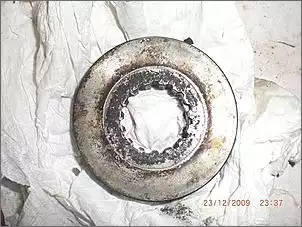

Nein ,dafür fehlt mir noch eine passende Abstandsscheibe, damit der Prop richtig sitzt. So eine bräuchte ich:
Hits:	1774
Größe:	47,9 KB
Wenn jemand sowas hat würde ich mich freun wenn ich mir die mal ausleihen könnte. Ansonsten läuft der Flipper auch mit dem 21k sau geil. Viel besser kanns wohl nicht mehr werden.
Der Race Prop muss warten bis ich alle meine Prüfungen hinter mir hab und psi und Lenkung verbaut sind.

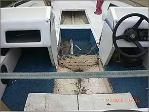

Wenn man esrt mal bei ist findet man immer noch sachen die man erneuern könnte.
Morgen wird erst mal der restliche Boden rausgeschnitten und dann wird entschieden ob Stringer auch neu gemacht werden.
Hits:	598
Größe:	44,8 KB
Hits:	625
Größe:	36,1 KB
Ab nächster Woche wird dann hoffentlich der Neuaufbau losgehen und in 2-3 Wochen sollte der Kahn Wasser sehen.
Gruß Toni
Alt 09.06.2010, 21:50
Benutzerbild von checki
checki checki ist offline
Checkmate fanatic
Registriert seit: 21.12.2005
Beiträge: 10.597
15.118 Danke in 6.733 Beiträgen
Toni, die Senkrechten des Fussraumes sind meist am Deck dran.
Gruß aus Berlin
Alt 09.06.2010, 21:54
Benutzerbild von FlipperPower
Registriert seit: 06.11.2008
Beiträge: 800
Boot: Boot
292 Danke in 231 Beiträgen
Jaaaa, die wolten sich nicht von den Stringern lösen lassen...
Mit der Stichsäge gings dann einfach.
Gruß Toni
