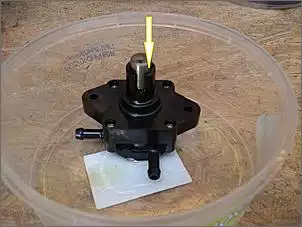

mein Motor (Suzuki DF 115) hat im oberen Drehzahkbereich keine Leistung.
D.h. er dreht einmal bis ca 6000 Umdr. hoch und fällt dann wieder auf ca 4300 Umdr..
Nach stundenlangen Lesen habe ich alles mögliche Probiert wie Leitungen, Pumpball usw. überprüfen. Das hat alles nix gebracht.
Nun bin ich an der Membran angekommen von der oft die Rede ist wenn es um Spritprobleme geht.
Habe jetzt die Spritpumpe ausgebaut.
Ist in der jetzt die Membran die man wechseln kann oder ist eine andere die man wechseln soll wenn es Spritprobleme gibt?
Ich habe mal etwas Bezin hereingeträufelt. Ich habe den Eindruck als wenn etwas Sprit neben dem Metall Stift herauskommt (Pfeil).
Darf das sein oder ist das schon ein Zeichen dafür das die Membran einen Riss hat?
Kann mir jemand helfen?
Vielen Dank schonmal
Gruß Timo

Wenn es da raus kommt,
dann wird die Membran hinüber sein.

So,
an der Membran ist so rein optisch nichts zu sehen.
Hm was mach ich denn nu, pauschal wechseln oder ist sie dann wirklich nicht defekt?
Es ist auf jeden Fall kein Riss zu sehen.

So,
ich würde sie tauschen wenn du sie eh schon raus hast und dann testen.
hab das ja auch grad erst alles durch. nur bei mir hatte die motorseitige spritkupplung nen wackelkontakt. mal gings, mal nur bissl, dann wieder ohne probleme und dann garnimmer. erst dann hab ich den fehler gefunden.
