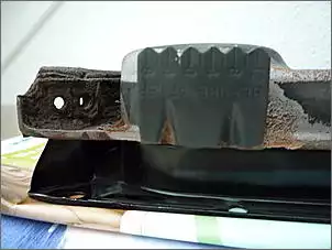

ich habe auch einen 3.0 GS Bj. `99. Im Handbuch steht -2 Grad also 2 Grad nach OT. An Deinem Steuerdeckel ist die Einstellmarkierung zu sehen - bei mir ist ein Srich bei 2 Grad nach OT markiert - siehe Anlage.

u. bei dir champion sind ja wenigstens zahlen u. vor oT. u. nach oT. gut zu lesen. bei mir ist , wenn ich davon ausgehe , dass deine markierung kopf steht , der oT. auf null grad markiert u. sonst nix . aber ich komme der sache immer näher .
