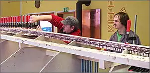

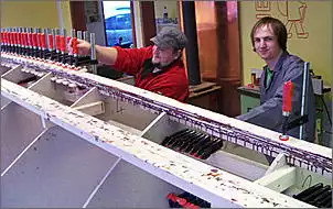

Für die achte Lage hatte Chris heute Hilfe aus dem
Hendrik http://www.boote-forum.de/member.php?u=12751 ist zum schauen angereist.
Sofort gab es für ihn einen Arbeitskittel und dann ging es gemeinsam mit Chris und Arne an die Zwingen.
Anhang 194185
Anhang 194186
Stimmt, so war es. Allerdings war ich schon noch aus anderen Gründen in der Nähe von Bremen unterwegs. Da lag der Abstecher in die Werft dann aber nahe.
Mensch, mensch, wie sieht das denn bitte aus auf den Bildern? Als hätte ich nur dumm da gestanden...
Dabei habe ich doch hochkonzentriert Beilaghölzer und Zwingen im Sekundentakt angereicht. Ganz zu schweigen von der vorherigen, hochverantwortungsvollen Aufgabe des Leimverteilens.
Der kleine Umweg hat sich wirklich gelohnt und es hat eine Menge Spaß gemacht bei Euch gewesen zu sein. Mein Grüße an dieser Stelle auch an Chris und Arne.
Es wird sicherlich nicht mein letzter Besuch gewesen sein. Auf dem Weg nach Burgtiefe ist der Zwischenstopp schon eingeplant.
Ein paar "Action Bilder" habe ich auch noch (entschuldigt bitte die mäßige Qualität):
