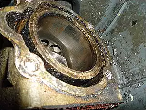

ich bin gerade dabei einen alten 6 PS Selva wieder zum laufen zu bringen.
Was sagt Ihr zur Lauffläche des Zylinders? Noch zu retten?
Dem Impeller nach ist dem Zylinder auf alle Fälle zu heiß gewesen.
Gruß Frank

Online Diagnose ist immer schwer.
Wenn da keine all zu tiefen Riefen drin sind würde Hohnen
und neue Ringe reichen.
Das siehst du perfekt nach dem Hohnen ob die Riefen zu tief sind.
Der Zylinder ist auf jeden fall heiß gelaufen.
Die Lauffläche darf normal nicht glänzen ,es sollten immer noch die kreuzförmigen Hohnspuren zu erkennen sein.
Das ist erwünscht weil sonst das Öl nichtmehr richtig die Lauffläche benetzt. Die Haftung des Öles ist herabgesetz bei polierten Flachen.

Eigendlich hat Andreas alles Wichtige schon gesagt !
Ich glaube die Lauffläche ist nach dem Hohnen wieder OK !

go Zylinderschleiferei, da werden Sie geholfen. Entweder genügt honen (tatsächlich ohne h!) und neuer Ring, oder aufbohren´und Übermaßkolben rein, neuer Impeller (Brocken alle raus aus dem Motor!) und die Saison kann beginnen.

... schnellhoner rein neue ringe drauf und weiter gehts

Ich denke, dass kann man so nicht sagen. Erstmal richtig sauber machen und mit der Uhr mal nachmessen. Fingernagelprobe sagt auch schon viel.
Um ehrlich zu sein; ich halte mehr vom ausbohren und nächste Größe. Dann wäre man auf der sicheren Seiten.
Braucht ja nur eine tiefe Riefe drin zu sein, und Honerei ist nicht mehr möglich.

Klar wäre das das Optimum.
Nur ist halt eine Frage ob der Eigner noch zwei neue Kolben investieren möchte.
Bei nicht zu krassen Riefen würde der Motor auch mit honen und neuen Ringen laufen.
Preisfrage halt.

Also erstmal Danke für die Antworten!
Da ich den Motor geschenkt bekommen habe und er nur als Ersatzmotor für mein Boot dienen soll bzw. fürs Schlauchboot der Kinder - werde ich mir einen Motoreninstandsetzer zwecks Honen und neuen Kolbenringen befragen.

Würd sagen, neu honen ohne Probleme!
Kost pro Zylinder ca. 35€ bei einem Motorinstandsetzer...

Hab den gleichen mist erst vor einigen Tagen gemacht.War gar nicht so schlimm.Mein Motor geht wieder 1a.Ohne diese umgebung hätte ich den Motor inne Tonne gekloppt.Selber machen können ok.Machen lassen na ja..Mach mal die Nagelprobe wie hier beschrieben.Wenn minimalst dann gehts ohne zerlegen des Blocks.Verdichtung wird erst oberhalb des ein auslasses aufgebaut,und die Ringe schleifen sich wieder ein.Natürlich brauchste einen satz Dichtungen.Trau dich oder schick mir den Kraftkopf.ohne anhängsel mit K dichtung.Werds richten und kostet nur das Porto.
