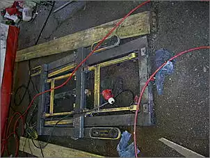

Da hats doch mal so ne Kipphebebühne gegeben in NEU die man auch mit dem Akkuschrauber antreiben konnte, wie hies das Ding nur?
Wenns mir einfällt schreib ichs dir..(Das war eine die hatt weniger als 500euro gekostet...)
Ich hab ne Hebebühne für ca. 600€ NEU ersteigert gehabt bei Ebay Pneumatisch/hydraulisch, aber nur mit 63cm Hubhöhe..
Ist das die LiquiTechnik aus dem Testbericht von Willy? Die kostete 2004 798 Euro und jetzt 999 Euro. Aber man muß 3 Räder demonieren und kann auch nichts an Rad / Radaufhängung oder Achse machen...
Hast Du da Infos zu? So eine Reifenwechselbühne? Wäre schon besser als auf Holzklötzchen stellen... Und 600€ neu wäre nun echt ein Schnäppchen. Hast Du Bilder, Infos, Links, ???
Ist ja auch nur ein lüttes Auto aber nach 40 Jahren (14 bei mir), muß ich hier untenrum dringend mal eine Rostkur und Versiegelung in Angriff nehmen:

Halo Sorry hat etwas gedauert.
Ich hatte sie bei Ebay bei dieser Firma ersteigert:
www.welt-der-werkzeuge.de
Nur habe grade nachgesehen die haben sie nimmer im regulären Programm
Aber sie sieht so aus wie die Hebebühne die sie im Angebot haben nur eben mit 63cm Hubhöhe um mit Pneumatischen Antrieb hebt bis zu 1,8to
(sollte für nen 500er Fiat locker reichen)
Also meinen Sharan hats ohne Probleme gehoben.
Wenn ich heute mal dazu komme mache ich ein Foto von der Bühne.

Hier mal ein Foto meiner Hebebühne (und nicht erschrecken ich weiß es sieht aus wie Sau...)

...ich hatte auch erst überlegt, ob ich mir "so eine kleine Baumarktbühne" mit 1m Hubhöhe zulege. Ich habe mich bewußt dagegen entschieden und mit eine erheblich teure 2-Säulenbühne gekauft. (Weil ich genug Platz nach oben habe)
Die kleinen Bühnen haben alle einen Rahmen, der mit angehoben wird. Der stört dann bei den Hobbyarbeiten...

Steht die draußen oder ist es drinnen so feucht?
Gefällt mir gut aber ist nichts für das Projekt Unterboden sanieren, da komme ich ja nirgendwo dran... Dagegen hat die Trabbikippvorrrichtung ja 95% mehr Zugänglichkeit zum Unterboden...
Vielleicht sollte ich den kleinen doch einfach auf Böcke stellen, mir ein neues Rollbrett kaufen und halt doch Überkopf arbeiten... aber ich kenne meine Motivation bei Überkopf- und liegend arbeiten und befürchte das könnte dann neulös erfolglos und demotiviert... werden oder noch schlimmer gar nicht erst beginnen...
