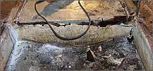

Erst mal vielen Dank fuer Eure Infos. Hat vielleicht jemand Bilder, wie es unter dem Boden bei einem Boot vergleichbar zu meinem aussieht?
In mehreren Threads habe ich gelesen (und Michi hat das auch geschrieben) 10 bis 15 cm vom Rand beim heraustrennen des Bodens stehen lassen, aber was ist wenn auch der Rand angeschlagen ist?
Ralf
Alt 04.05.2009, 11:37
Im Extremfall kann es dann so aussehen
Hits:	837
Größe:	98,9 KB
Muß aber nicht
Aber genau weißt du es erst wenn der Fußboden raus ist

Ich würde den Motor (zumindest den Vergaser) besser vor dem Staub schützen.

Wichtig ist noch, am Mittelstringer ganz unten am Boden in jeden Querstringer ein Loch zu bohren und ein Röhrchen einzulaminieren, damit das Bilgenwasser nach achtern zur Pumpe laufen kann!
Gruß Ecki

Da du den Motor noch im Boot hast bist du dir also sicher das die Motorfundamente und der Spiegel noch in Ordnung sind

Hallo Henning,
Motorfundament ist an einer Seite etwas angegriffen. Das mache ich dann im Winter.
Ralf

Zitat von Freedom210 Beitrag anzeigen
Hallo Henning,
Ralf
Würde ich gleich mit machen an Deiner Stelle.
Gruß Torben
Alt 08.06.2009, 19:02
Gruß Torben
Seh ich genauso.
In einer Stunde ist der Motor raus und du kannst es vernünftig machen.

Hallo Skipper,
2tes Wochenende vollbracht. Hier der Status.
Stringer angepasst (siehe Foto) und einlaminiert.
Boden eingepasst und einlaminiert.
War eine Sauarbeit, aber ich denke das Ergebnis kann sich sehen lassen.
Naechste Woche Teppich rein, zusammenbauen, fertig. Dann geht die Badesaison weiter.
Ralf

Hast du in die stinger ein Loch gebohrt damit das wasser nach hinten abfließen kann? oder willst du inpektionsluken für die jeweiligen Kammern einbauen?
