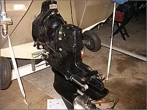

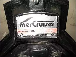

Poste mal deine Antriebsnummer, dann können dir hier einige Experten helfen. Alternativ bleibt dir nur die Möglichkeit den Antrieb zu demontieren und die Umdrehungen zu zählen (zwischen Ein- und Ausgangswelle).

Alt 20.05.2009, 10:53
Benutzerbild von lachshunter
Registriert seit: 27.02.2008
Ort: Brunsbüttel
Beiträge: 3.515
Boot: Sunseeker San Remo
38.629 Danke in 7.867 Beiträgen
Zitat von Powerman Beitrag anzeigen
Und wo finde ich meine Antriebsnummer??
Gruß Erik
Auf diesem Schild sollte sie eigentlich sein....
Name:	IMG_1479 - Kopie.jpg
Hits:	272
Größe:	45,2 KB
Hits:	267
Größe:	38,1 KB
Gruß, Frank.

Alt 20.05.2009, 11:01
Benutzerbild von Powerman
Powerman Powerman ist offline
Registriert seit: 09.09.2008
Ort: Im Haus
Beiträge: 715
Boot: Schulz Flamingo 710
Rufzeichen oder MMSI: Hai
287 Danke in 166 Beiträgen
Anhang 137478
Anhang 137479
Gruß, Frank.
Du meinst also die Seriennummer.
Gruß Erik

Alt 20.05.2009, 12:29
DirkGT DirkGT ist offline
Registriert seit: 06.05.2009
Ort: Kappeln/Schlei
Beiträge: 82
Boot: Monterey 194FS
86 Danke in 36 Beiträgen
Du hast die 1,47 ;Quelle GLM-Katalog (Lieferant von Z-Antrieben und Teilen), siehe Anhang.
Um ganz sicher zu gehen, das da nicht irgendein Spezi mal ein anderes Oberwasserteil angeschraubt hat, brauchst Du nur den oberen Deckel des Oberwasserteils zu entfernen und Zähne zählen. Du solltest 20/22 finden.
Dirk
