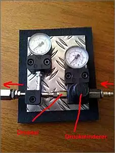

Vorbereitung zur Offensive, Deckname: "Zylinderkopf"
Ich höre schon den Applaus und ein "endlich" von dem ein oder anderen von Euch
Also Druck auffe Köppe und Blasen zählen bzw Leckkage messen. Wie ? Mit Differnzdruckmessung.
Der Eigenbau dazu:
Name:	Differenzmessgerät montiert.jpg
Hits:	297
Größe:	35,0 KB
Druckluft vom Kompressor von rechts, geht in einen Druckminderer um die erste Leitungsdruck-Anzeige (rechts) zu erhalten. Druck geht über eine Verengung, sagen wir mal Drossel dazu, an einem zweiten Manometer (links) über eine Kupplung und Schlauchverlängerung in das Zündkerzenloch.
Sollte also im Brennraum der Druck durch Leckage abfallen, kann nicht so schnell über die Drossel Luft vom Kompressor kommend nachströmen und man erhält eine Differenz. (Angenährt den Verlust) Das Druck Delta zwischen Mano 1 und Mano 2 ist der Verlust in % (Ventile, Kolbenringen UND Kopfdichtung) Mit einem Stetoskop sollte man sogar hören ob Ein- und/oder Auslass Ventil sowie die Ringe betroffen sind. Sehen kann man bei ner 2 Kreisgekühlten Gusssau die Blubberbläßchen im Wärmetauscher, auf die Ihr Euch schon alle so freut

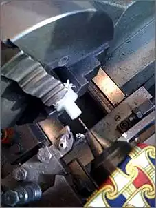

Ne 1mm Bohrung in ein passend gedrehten Kunststoffpropfen ist für Feinmotoriker kein Problem, man muß nur ne Krawatte dabei tragen
Hits:	272
Größe:	34,3 KB

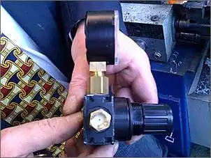

Die "Drossel" nun in eine Verschraubung gesteckt und hinter dem Druckminderer inne Leitung gemacht. Fertsch.
Name:	Die -drossel- eingebaut.jpg
Hits:	275
Größe:	41,8 KB
Ich wollte, dass das Teil nett aussieht, denn wenn es den Fehler anzeigt, kommt es wie sonne Art Ehrenplakette auf den Kaminsims
ivea

Habe heute nochmals den "leak down" tester, also das Differenzdruck-Messgerät getestet und optimiert. Ist so richtig was für mich. Der kleine angewendete, physikalische Trick ist überraschend genau.
Kann den Nachbau (oder kauf z.b. Ebay oder Summit racing etc..) nur jedem empfehlen, der etwas mehr über seinen Motorzustand erfahren will oder muß
ivea

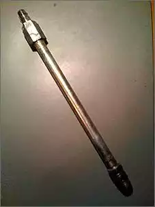

So, weiteres Tool gemacht.
Ist ja immer doof beim schrauben an den Kerzenlöchern, dass der Mond von Wanne-Eikel aufgeht ( nur für Rheinländer und Westfalen )
So hab ich mir zumindest eine (hoffentlich) Erleichterung verschafft den Druckluftanschluss dran zu machen.
Zündkerzen Keramik platt und raus kloppen. Beide Seiten nett abdrehen. Rörchen und ne Verschraubung für n Männchenstecker für Druckluft Kupplung nehmen und fein hartlöten. Noch n O-Ring drum und fertsch.
So kommt man fein unter den Krümmern durch ohne anzuecken und der Mond ist nicht all zu lange am Firnmament
Guckst Du und Gruß
ivea

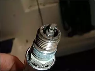

Ich sehe blühende Landschaften kommen
Wo sind denn meine "Zylinderkopf" fans?
Kopf oder Dichtung? Oder Kopf und dann Dichtung? Wir werden es sehen. Irgendwie behämmert. Ein "neuer" Austauschmotor und von vorn herein fratze. Ich wollte es ja nicht glauben (äh, wollte es nicht wahrhaben) ich hätt ja gewollt dasse doch am Mond waren, waren se aber nich
Die Kerze Zylinder 7 blüht wie im Frühling nur die ersten Blümlein es machen sollten und Wasser muss man nimmer rauf tuen, ist eh genug drin.
Das Wasser was beim orgeln ohne Kerzen aus der 7 raus schoß, schmeckte lecker süß Prima. Ich liebe das. Gut das ich noch vorm Winter Frostschutz "nachgespindelt" hatte, sonst wäre alles rostig rot und nicht so lecker. Nu iss klar wo das Wasser aus dem Wärmetauscher geblieben ist. Die Leckagemessung habe ich mir gespart. Mach ich aber sofort nach der Reperatur, bevor der Motor das erste Mal gestartet wird
Nu ist es unklar, warum das Abdrücken des WT kein Ergebnis gebracht hatte
Die Impellerpumpe war wohl nur grenzwertig daneben....
ivea
Name:	Zümdkerze Nr 7.jpg
Hits:	198
Größe:	17,9 KB
Hier
wir sind doch immer bei Dir
Tut mir leid das meine Vermutung eingetroffen ist
Gruß Ingo
  #225
Alt 08.03.2009, 16:50
ivea ivea ist offline
Registriert seit: 26.01.2007
Beiträge: 1.913
Zitat von Skibsplast Beitrag anzeigen
Hier
Warum hatte ich beim Fahren keinen nenneswerten Wasserverlust (ich konnte ja das Wasser aus der Überlaufflasche wieder zurückkippen und der WT war wieder voll) und über den Winter findet es sich in Zylinder 7 wieder?
Jemand eine Vermutung?
Olli
