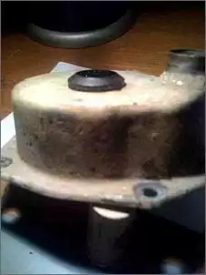

Na dann haben wir eine der möglichen Fehlerquellen!!
Der Dichtring saß nur wie im Bild gezeigt, lose oben auf dem Impellergehäuse auf. Damit ist ein Spalt zwischen der Welle und dem Gehäuse da, wo Wasser raus bzw. Abgas rein kann. Machma Bild....
Cool, bin n Schritt weiter. Da aber mein Kumpel gerade das Gehäuse abgezogen hat als ich nicht hinguckte, bau ich da mal kein Haus drauf....
Danke
Olli

EDIT:
RICHTIG:
Name:	impellergehäuse mit dichtung.jpg
Hits:	342
Größe:	25,9 KB
FALSCH:
Name:	so soll der ring sitzen.jpg
Hits:	337
Größe:	21,1 KB
uns so isset von innen gesehen FALSCH:Klicken Sie auf die Grafik für eine größere Ansicht
Name:	so guckt der ring ins gehäuse.jpg
Hits:	333
Größe:	31,7 KB
Richtig?
Olli

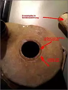

Könnte sein,
hier der Deckel mit Laufspuren...
Name:	laufspuren außen am Impellergehäuse 1.jpg
Hits:	271
Größe:	22,0 KB
EDIT: Kann man ja ganz toll lesen. Also der innere, sichtbare Ring besteht aus schwarzem Abrieb und wechselt sich mit einer Einlaufspur ab. Der äußere Ring ist der Abdruck bzw. die Laufspur der "Schutzkappe" die über den Dichtring geschoben wird.

Hallo, seid ihr euch da wirklich sicher, dass der Dichtring mit der Lippe in das Gehäuse hineinreichen soll?
Als ich beim letzten Impellerwechsel mein Uwt (Alpha one II) abgenommen habe, saß dieser Dichtring (Face seal)bei mir auch nur auf dem Impellergehäuse auf. Da ich mir da aber auch so meine Gedanken machte, fragte ich sicherheitshalber während der Messe am Mercurystand einen Händler wie der Dichtring den nun richtig montiert werden sollte.
Antwort war, dass ich den Ring einfach über die Antriebswelle bis auf das Impellergehäuse schieben soll. Jetzt habe auch ich wieder nur Fragezeichen
Calypso
Geändert von calypso (22.02.2009 um 16:49 Uhr)

Hallo Oliver
Da halt ich gegen Bild 1 iss richtig, das ist ein Spritzring und kein Dichtring
Der verhindert das Wasser an der Antr-welle hochklettert sondern am Ring abgeschleudert wird.
Gruss Rolf

Die Face Seal sitzt auf dem Wapu-Oberteil!
Dieses Werkzeug dient nur zum Aufdrücken (Schwachsinn)...braucht kein Mensch!
Wie bereits schon erwähnt...wäre das Teil fest im Wapugehäuse montiert überlebt es nicht mal den Anlassvorgang!

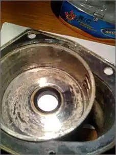

Hier die Nute...
Warum es die auch immer gibt. Waren kleine Reste von Silikon drin
Olli

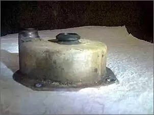

Karsten,
cool, dann lag sie bei mir noch drauf Oder ist das doch noch eine zusätzliche Schutzkappe wogengen auch immer?
Olli
Name:	was auch immer.jpg
Hits:	264
Größe:	21,5 KB

Ne olli...schlicht weg vergessen...da gehört definitiv nichts drüber!
