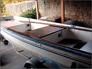

Ich 29 Jahre jung habe mir ein Angelboot zugelegt und muss leider sehr viel daran machen.
Das Boot ist 5,20 lang und 1,60 breit und es besteht aus GFK einwanndig.
In der Mitte des Bootes ist ein Frischwassertank der mit dem Boot verbunden ist.
So nun meine Frage. Kann ich diesen Frischwassertank raußschneiden ? Wollte einfach nur mehr platz im Boot haben. Oder wird das Boot sonst zu unstabiel ??? Und natürlich wie geh ich da vor ???
Ich hoffe viele Antworten !!!

ist der frischwassertank der teil auf dem das holz ist ? also in der mitte vom boot?
gfk zu entfernen ist ne blöde sache. ich habe es auf die grobe art gemacht mit flex und stecheisen ist keine schöne arbeit auf jeden fall lange sachen anziehen wegen denn kleinen fasern und atemschutz sonnst juckt es nachher überall.

Hallo Majjo
so wie das auf die Entfernung aussieht solltest du das nicht rausnehmen, trägt zu Stabilität der Rumpfform bei.

Guten Abend
so wie das aussieht könnte das ein "Fischkasten" sein.
Im Norddeutschen heisst das, glaube ich, Pütt ?
Braucht man um die Fische am Leben zu halten.
Im Boden des Fischkasten müssten dann 2 Einlässe sein damit das Seewasser zirkulieren kann.
Ob man das Teil raustrennen kann hängt davon ab ob es gebraucht wird für die Steifigkeit des Rumpfes.
Kann ich aus Distanz nicht beurteilen.
Ohne das Wasser im Fischkasten wird dein Boot auf jeden Fall stabiler im Wasser liegen

Also wenn es zu unsicher ist würde ich nachher nen Zwischensteg einarbeiten aber dieser große Klotz sollte schon rauß

Hallo Majjo
gibt es konkrete Anforderungen warum der Kasten raus soll?
Häufig macht man sich falsche Vorstellungen, in dem Schiffchen wirst du dich vermutlich nicht großartig bewegen, du wirst eher sitzen denn es ist nur 1,60 m breit was trotz flachem Rumpf auf eine gewisse Kippeligkeit schließen läßt. Warst du mal testweise auf dem Wasser oder hast du nur auf dem Trailer eine "Begehung" gemacht? Dein oberer Süllrand sieht nicht so üppig aus weshalb ich weiter denke: drinlassen
Gruß Karlheinz

Hallo Majjo,
dein "Frischwassertank" ist eine sogenannte Bünn - aber nur, wenn er Verbindung zum Fahrwasser hat. Darin bleiben gefangene Fische am Leben .
Ich würde diesen Einbau auf jeden Fall drin lassen.

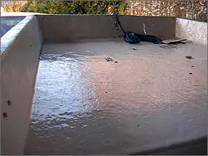

Der erste Tag ist mit schleifen ist geschaft.
Der normale Lack geht ja gut runter aber diese Antifoulind Schicht ist der Hammer. Da ich mich doch entschlossen habe den Frischwassertank raußzuschneiden bin ich heut mal mit der Flex dranngegangen. Ich setz unten an und und auf einmal läuft aus dem Schnitt eine braune Flüssigkeit rauß.
Die Innenwände vom Tank in der Höhe wo das Wasser stand beult sich extrem rauss. Es sieht so aus als wenn das ne Glasfaser Matte ist die Lackiert wurde. Habe diese Schicht mal aufgerissen und siehe da in der Höhe wo das Wasser stand ist entweder ne Isolierung oder ist das nen Schwamm ???

mal ne frage
warum fragst du hier nach tips? wenn du doch genau das gegenteil machst von dem was dir geraten wird.
der kasten trägt mit sicherheit zur stabilität des rumpfes bei.
nicht vergessen. nen boot ist kein auto mit dem man rechts stehenbleibt. das boot säuft ab. mit dir.
ganz nebenbei. steht der aufwand irgendwie in relation zum boot?
möchte dir aber natürlich nicht zu nahe treten falls das boot nen sentimentalen wert für dich hat.

Wenn das Boot nachher zu unstabiel sein sollte arbeite ich später nen Steg ein . Der Aufwand ? Ich sags mal so ich habe spass drann und habe das Boot günstig bekommen.
Kann mir trotzdem einer sagen was das für ein Zeug im Kasten ist ?

leider merkst du das instabiele erst wenns absäuft. wie gesagt ist kein auto wo man rechts ran fährt.
man kann nur gutgemeinte tips geben. zu herzen muß man es sich dann selber nehmen. wenn dann bau direkt nen steg ein.
gewonnen hast du dann aber nix. der paltz ist genauso weg.
mit dem vorteil das du jetzt nen schönen stauraum hast.
das schwarze wird gammel sein.
aber da du eh alles rausschneidest wird das schwarze auch weg sein. danach mußt du die schnittstellen ein wenig mit epoxy überlaminieren.
das deck auf keinen fall glattschleifen. das bekommst du nur glatt durch spachteln. reche da mal mit 5kg.
Hallo Majjo
ja nach was sieht es denn aus? auf dem Bild ist das nicht so gut zu erkennen, würde sagen es ist eher vergammeltes GFK.
Reiß mal nicht zu schnell, versuche zu überlegen wie es weiter und zuende gehen soll, sicher wirst du Gewicht durch den feuchten Dreck verlieren, aber viel Spachtel usw. wird wieder viel bringen, man täuscht sich wie solche Boote auf ein paar kg mehr Gewicht reagieren, zudem mußt du wieder eine Verstärkung kraftschlüssig einbauen.
Viel Erfolg
Karlheinz

Hallo karlheinz
Also das Zeug ist tierisch weich und wie gesagt beim ersten schlitz in die Außenwand vom Kasten lief fast nen halben Liter von der braunen Suppe rauß
