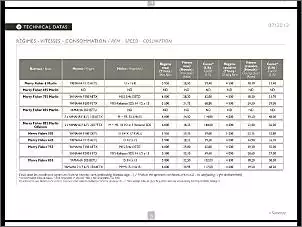

Hallo zusammen, Thema größerer Motor vs. kleinerer Motor bzw. Doppelmotorisierung.
Hier habe ich eine interessante Tabelle die mich arg bei der Auswahl eines neuen Bootes respektive dessen Motorisierung beschäftigt.
Jeanneau hat die verschiedenen Motorenvarianten an den jeweiligen Bootstypen getestet und ich nehme erstaunt zur Kenntnis, daß an der Merry Fisher 755 unter Volllast der 150 PS Motor viel mehr säuft als der 200 PS Motor. Auch bei Marschfahrt braucht der Kleine mehr.
Ebenfalls interessant ist der Vergleich der Doppelmotorisierung vs. Single an der Merry fisher 855.
Unter Volllast brauchen die beiden 150 PS Motoren nur unwesentlich mehr als der 300 PS Single. Da die Doppelte Motorisierung schneller ist, hebt sich der Verbrauchsunterschied pro km auf.
Bei Marschfahrt ist die Doppelvariante sparsamer. Das erstaunt mich am meisten.
