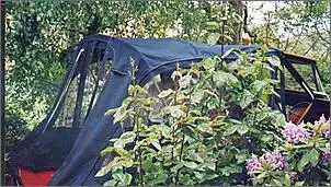

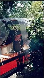

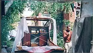

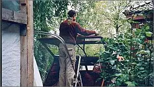

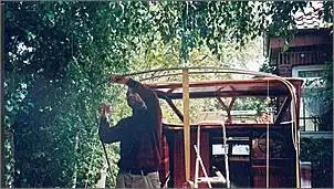

hier mal ein Paar Bilder die Dir vielleicht bei deiner Persenning helfen könnten.Ist leider nicht komplett.
Ich Versuchs mal kurz zu beschreiben.
Gestänge biegen ,anbauen,mit Schnur ausrichten und mit Klebeband fixieren.
Stabile Folie überweg spannen in Falten legen und fest kleben rausnehmbare Teile extra ankleben? Probier es einfach aus!
Wenn die Folie dann stramm drüber liegt kann man sich die spätere Form ganz gut vorstellen,auch die Fenster kann man so ganz gut anzeichnen.
Jetzt NUR NOCH die Folie abziehen,als Schablone nehmen,Stoff,Folie zuschneiden, Druckknöpfe reinkloppen,Reißverschlüsse einnähen,alles zusammennähen und fertig.
Um die Persenning stramm anzubauen brauchst du einen zweiten Mann oder Frau.
Zuerst schraubst Du Tinaxknöpfe an und dann mit aller Kraft die Persenning nach hinten ziehen und die Mitte von den Knöpfen mit Kreide anzeichnen.Die Löcher für die Druckknöpfe werden ausgestanzt.Die Tinax schraubst Du zusammen und befestigst so schon mal die Persenning.So machst du weiter bis alles sitzt.
Ich drücke Dir die Daumen das alles klappt und hoffe das Du hiermit etwas anfangen kannst.
Bin kein Spezi,deshalb berichtigt mich bitte wenn etwas falsch ist.

also, ich will ja nicht meckern, sollte meine Persenning so aussehen, wenn vom Fachmann gemacht, dann.... - selber gefrickelt -ok - aus dieser Perspektive haben wir uns entschlossen, es einem Fachmann zu überlassen
gruß detlef -- der mit seiner Sonne weiter macht

Keine Sorge Detlef, ist augenscheinlichst nicht gespannt. Sonst würde es ehr so aussehen
