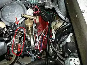

Besser wäre in deinem Fall der OM 603 Turbo mit 145 PS und (was noch wichtiger ist) 265 Nm Drehmoment bei 2400U/min.
Wegen genauen Maßen mit der V8-Glocke kann ich am WE messen wenn Du willst.
Steffen

Hallo Steffen
was hast Du da Interessantes verbaut ?
Hits:	920
Größe:	58,7 KB
Uwe

Zitat von Fjord21HT Beitrag anzeigen
Hallo Hagen,
ich habe in der Fjord 21 WE einen OM 606 Saugmotor mit 136 PS. Kommt mit voller Ausrüstung und vollen Tanks auf reichlich 2,2 T Kampfgewicht. Ins Gleiten kommt das Boot gerade noch so ohne Trimmklappenunterstützung. Weniger Leistung dürfte es aber nicht sein weil man ja um in der Gleitphase zu bleiben dann im ziemlich hohen Drehzahlbereich (mindestens 4000U/min) ist.
Steffen
Siehst die geht ins Gleiten und ich bilde mir ein das die maxum den besseren Körper zum gleiten hat, dazu dann noch das geringere gewicht und die geringere Windangriffsfläche. Die Fjord ist doch relativ hoch oder irre ich mich da? Und zu guter letzt hab ich auch noch Trimmklappen. Na das sollte dann doch klappen oder was?!
Das Komplettmaß mit deiner Glocke würde mich schon mal interessieren, wenns keine umstände macht. Hab allerdings die große V8 Glocke die über alle schwungscheibengrößen rüber passt, sollte denke ich noch ne nummer größer sein als deine wenn mich nicht alles täuscht.
