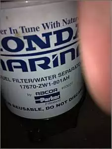

Habe gestern die Saison mit meiner 185er Stingray, Volvo 3.0 GL eröffnet und meine neue Funke ausprobiert. Die hat bestens funktioniert. Leider gab es Probleme mit dem Motor.
Ich hatte schon länger den Eindruck, dass er weniger Leistung bringt und auch übermässig Benzin verbraucht. Jetzt aber kam ich unter Last kaum mehr über 3200 Touren. Und auch wenn ich 3200 und damit Gleitfahrt erreichte, hielt er dies meist nur kurz und verlor wieder Leistung und ging dann immer wieder aus. Ich konnte dauerhaft mit 2000 fahren. Wenn er mal etwas länger mit 3200 fuhr, sank immer wieder die Drehzahl kurz ab und stieg wieder an, d.h. ein ständiges Auf- und Ab der Drehzahl. Im Leerlauf konnte ich ihn voll ausdrehen.
Ein ähnliches Fehlerbild hatte ich schon vor ca 2 Jahren einmal, damals wurde ein Honda Benzinfilter und Wasserabscheider eingebaut. Damals war auch der Vergaser verdreckt und musste gereinigt werden. Um das zu verhindern wurde der Honda Filter eingebaut.
Ich habe gestern aus dem Honda Wasserabscheider/Benzinfilter etwas Benzin abgelassen und viele kleine schwarze/braune Partikel darin gesehen.
Ich würde jetzt den Honda Filtereinsatz wechseln lassen und ggf auch den motorseitigen kleinen Benzinfilter nachschauen lassen. Habt ihr so etwas bei einem Vergaser auch schon gehabt und wie abgeholfen?

Hallo Sascha,
hast du dein Boot mit randvollem Tank eingewintert, oder war er leer/halbvoll?
Klingt für mich wie Wasser im Tank.
Schraub mal den Benzinfilter ab und gieß den Sprit in ein durchsichtiges Gefäß. Wenn du dabei Wasser entdeckst hätten wir den Fehler.
Gruß Mario
