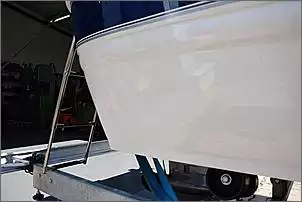

Standard Gelcoat Repair!
wollte mal eine kleine Anleitung zum Gelcoat Repair bei Stingray's geben. Wie einige ja wissen, wurde ich beim letzten Urlaub furch die Strömung an einen Felsen gedrückt So was kommt dabei raus:
Hits:	1005
Größe:	8,5 KB

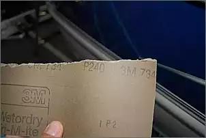

Dann wollen wir mal:
Also wir Stingray Boote gibt es einen Original Gelcoat! Somit hat man den gleichen Farbton und brauch nicht neu zu lackieren. Als Härter nimmt man MEKP Härter. Ferner braucht man:
- Schleifpapier 240er, 600er, 1200er
- Schleifpaste
- GFK Cleaner
- Komrpesser / Aceton
- Laminiertaschen
- Kleberolle
- viel Geduld
mit dem 240er starten wir und runden die Kanten ab:

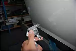

Mit dem Komrpesspor werden die Reste entfernt

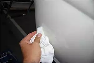

Danach mit Aceton gründlich säubern

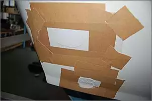

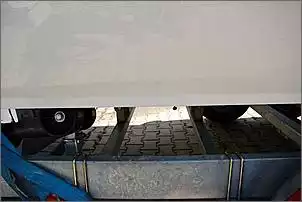

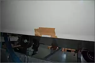

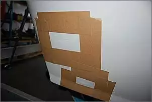

Jetzt werden sämtliche Kratzer ober Beschädigungen eingeklebt

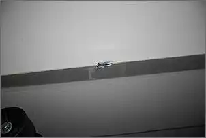

Jetzt wird das Gelcoat mit 2% MEKP Härter gemischt und dann 10 min lang ziehen lassen. Dann mit einem Pinsel auftragen und im Anschluß die Laminiertaschen in entsprechender Größe draufkleben (damit keine Blasen entstehen):

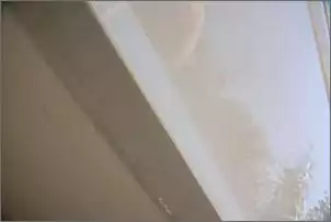

Nach ca. 24 Stunden kann man dann das Ergebnis sehen:

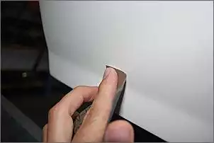

Jetzt wird mit einer 240er Körnung angefangen....
Hits:	575
Größe:	20,6 KB
danach die 600er und zum Schluß die 1200er

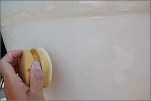

Nach der 1200er Körnung kommt die Schleifpaste zum Einsatz:

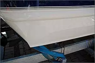

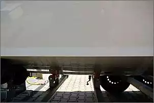

Im Anschluß habe ich nochmal mit einem GFK Cleaner abgewaschen. Hier nun das Resultat:
Hits:	573
Größe:	16,3 KB
Hits:	564
Größe:	21,1 KB
Eigentlich ist es nicht so schwer...allerdings hatte ich eine kleine Blase im Gelcoat und habe den Fehler gemacht die von Hand von schleifen. Dadurch habe ich jetzt eine kleine Welle im Gelcoat. Sieht man allerdings nur von der Seite wenn man genau hinguckt
Da es sowieso unter der Wasserlinie fällt es nicht auf. Wird sonst beim nächsten Mal in Angriff genommen ....hoffentlich dauert das noch lange
