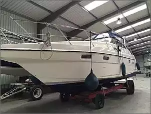

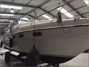

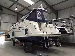

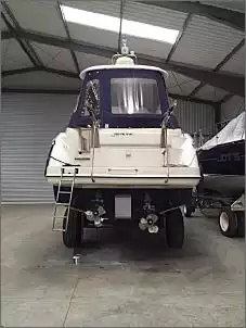

Puh. Heute 7 Stunden poliert, gebaut, gewerkelt. Montag geht's ins Wasser [emoji106][emoji106][emoji106]Klicken Sie auf die Grafik für eine größere Ansicht

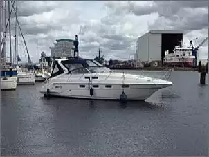

wir sind auch wieder im Wasser!
Ich habe als Test für mich ein Bild angehängt, damit ich in den nächsten Tagen mal meine Fragen mit entsprechenden Bildern euch senden kann und hoffe dann auf eine Idee aus dem Forum.
Bis dahin allen einen guten Saisonstart und auf bald
Uwe "der Graf"

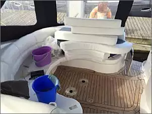

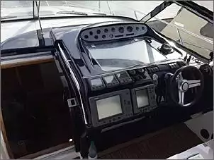

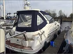

Wir sind auch im Wasser. Nach dem polieren zwei Tage innen und außen (oberschale) inkl Teakdeck Reinigung alles gewienert. Morgen noch ein paar Restarbeiten und dann kann die Saison endlich losgehen.
Grüße, Christian Klicken Sie auf die Grafik für eine größere Ansicht
