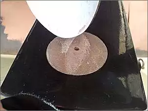

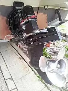

darf ich das Thema noch mal aufleben lassen? Und zwar habe ich einen Anodensatz bei mir für einen Alpha GEN II. Ich konnte jedoch nur 2 Anoden finden + Mercathode. Die eine über dem Propeller und die am Unterwasserteil hinten.
Für die Anoden am Trimm habe ich gar keine Befestigungsmöglichkeit (Gewinde fehlt...).
Die Befestigung der Anode über dem Propeller ist mir ein Rätsel. Wie tausche ich diese?
Dann reichen diese 2 Anoden + Mercathode aus? Boot ist ca. 4 Mon im Wasser...
Kann mir jemand helfen? Anbei die Bilder.

..die allerersten ..GEN II : hatten diese nicht………….
……+ 1 Anode hinter dem Propeller; + 2 auf den Trimmzylindern; diese könnte man nachbauen; in die Endkappen Gewinde machen.
http://www.boote-forum.de/showthread.php?t=153076&highlight=notfalls
die runde Anode: Oberseite: die kleine runde Plastikkappe ab: dann ist die Schraube erreichbar.
Schlüsselweite: ½“; z.B.: Nuss: mit 3/8“ Antrieb; eine mit ½“ Antrieb: passt nicht durch……
Ich würde die nachrüsten!
http://www.boote-forum.de/member.php?u=3
(geht mit entspr.. Vorsicht: auch im angebauten Zustand……
Lehre bauen: für korrekten Abstand, und Tiefenanschlag; damit man nicht zu tief bohrt!!
und damit man senkrecht bohrt; Akkusschr.+ kl. Winkelgetriebe + Mini-Bohrfutter;
+ Gewindebohrer Zoll, 10-32; Notfalls 5mm)
sicherer: die Endkappen abbauen. (dann: 2 neue O-Ringe; + Ölfüllung……)
Grüße von Herbert
