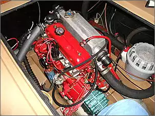

Ich hab mal ein Bild von unserem Sohn seinen angehängt, von unserem hab ich leider kein so gutes. Er lernt gerade den Beruf eines Mechatronikers und zwar nicht bei einer Nobelmarke, sondern noch vom alten Schlag, Querbeet alle Marken alt und neu.

Aber glaube mir es laufen beide Motoren , auch mit der Einstellung.

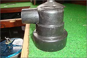

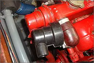

Heute hab ich beim aufräumen im Boot noch ein zweites Gummiformteil vom Thermostatgehäuse gefunden,wem kann damit geholfen werden ,am liebsten würde ich es gegen ein anderes Gummiformteil vom Renault tauschen ansonsten vielleicht VerkaufKlicken Sie auf die Grafik für eine größere Ansicht

Aber dann muß ich es wohl woanders einstellen
