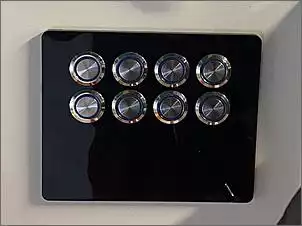

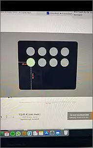

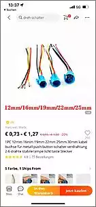

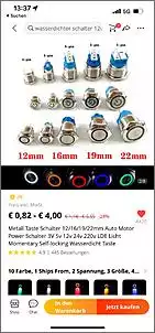

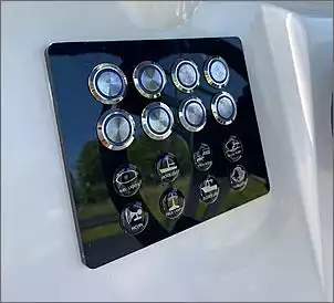

das ist eine Eigenkonstruktion.
Das Schaltpanel ist von Plasticexpress. Muss man halt selber ausmessen wie Groß das bei einem werden soll. Da gibt es einen Konfigurator. Meins ist aus schwarzem Acryl. Festgemacht dann einfach mit Sika.
Die Druckknöpfe sind von Aliexpress und diese habe ich so angeordnet, dass Sie in die vorhandene Aussparung der Schalter passen.
Verwendet habe ich 19mm Druckknöpfe - kleiner sollte man nicht nehmen. 7x mit Einrastfunktion für Verbraucher und 1x einer der sofort wieder rausspringt für die Hupe.
Mitbestellen würde ich auf jeden Fall die passenden Stecker mit ca. 10cm langen Kabel dran. Vor allem wenn man es so wie ich verkabeln möchte, dass die Knöpfe leuchten wenn der Verbraucher an ist. Alternative Schaltungen sind natürlich auch möglich.
Zusätzlich gibts bei Ebay dann noch so 3D Aufkleber.
