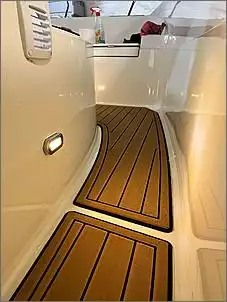

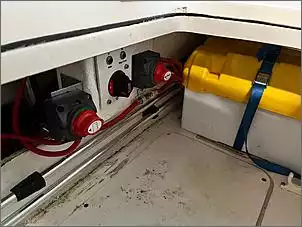

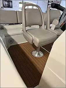

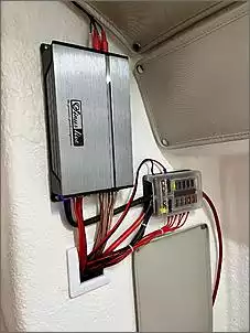

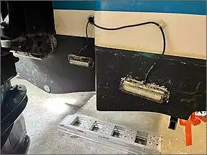

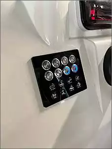

Hallo Zusammen,
wollte mal meine 605 Open vorstellen.
Hab sie relativ nackt Anfang 2021 in den Niederlanden erworben und dann vor der ersten Wasserung noch umgebaut.
Hinzugekommen sind:
- Seadek von Aktivboot
- zweite Batterie mit getrenntem System für Verbraucher
- Neuer Sicherungskasten für zweite Batterie
- 4 Kanal Digital Endstufe
- 4x Fusion Marine Lautsprecher (statt vorher 2x Mist)
- neues Radio
- 4x 80w Unterwasserbeleuchtung
- Umbau des Original Schaltpanels mit 4x Kippschalter auf 8x Edelstahldruckknopf mit blauer Ringbeleuchtung
- Indirekte Decksbeleuchtung
Gerade in Arbeit ist noch der Einbau von zwei Batteriemonitoren zur Spannungsüberwachung.

Hallo Magga, wo bitte gibt es den die Schaltpanels?
Danke
