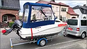

mein Name ist Frank und ich lese hier schon eine Weile passiv mit.
Wir haben uns jetzt als erstes Motorboot eine QS 430 Cabin mit 30 PS Mecury gekauft. Ich komme aus dem Berliner Umland und werde in Zukunft die Havelgewässer unsicher machen.
Ich habe natürlich auch gleich eine Frage: Ich bin mit 1.88m ziemlich groß und möchte in der kleinen Quicky auch gerne ab und an mal nächtigen. Ich habe getestet, dass es zwar längs auf der Backboardseite theoretisch möglich wäre, wenn ich die Füsse in die Ausbuchtung stecke, aber quer wesentlich „bequemer“ wäre. Irgendwo hier im Forum habe ich mal gesehen, dass jemand ein Mittelbrett gebastelt hat, um eine „großes“ Bett zu haben. Hat jemand Tipps für mich, evtl sogar eine Maßskizze?
Hier noch ein Bild von meinem Gespann:

Der Trailer ist für das Boot zu klein/ kurz. Die hintere Rolle/ hinteren Auflagen sollten unterm Heckspiegel sein.
Ist es 750 kg Trailer? - Hast Du das Gespann mal gewogen?
Schöne Grüsse !

Zitat von Neutral Beitrag anzeigen
Frank,
ziehtst Du Dein Boot mit dem aufgebautem Cabrioverdeck hinterm PKW?
Wenn ja, wird das Verdeck Schaden nehmen.
Wie weit fährst Du mit dem Boot/ Trailer durch die Gegend?
danke für die Hinweise. Ich habe das Boot erst vor ein paar Tagen überführt und bin noch Anfänger Der Vorbesitzer versicherte mir, dass er das Boot auch so überführt hat, ist aber ansonsten nur 2• im Jahr ein paar 100m zu seinem Liegeplatz gefahren. Bin sicherheitshalber nur 70km/h gefahren, hatte aber auch so meine Bedenken. Ich habe noch eine Hafenplane mitbekommen und werde diese das nächste Mal verwenden.
Wegen der Länge des Trailers habe ich mal nachgemessen: Die hintere Kielrolle ist 25cm vor dem Heckspiegel und lt. Beschreibung sind max. 80cm zulässig. Als ist denke, dass das so passt.
Ja, das ist ein 750kg Trailer und nein, gewogen habe ich noch nicht.
Also rein theoretisch: Boot 430kg + Motor 80kg + Trailer 150kg = 660kg, bleiben noch knapp 100kg für Benzin, Batterie und Ausrüstung. Mir ist aber klar, dass die Gewichte immer etwas zu klein angegeben werden.
Könnte also knapp werden, aber ich will ja eigentlich nicht so weit fahren, höchstens 100-200km. Ich habe auch einen festen Liegeplatz.

Zitat von frank1963 Beitrag anzeigen
Ja, das ist ein 750kg Trailer und nein, gewogen habe ich noch nicht. Also rein theoretisch: Boot 430kg + Motor 80kg + Trailer 150kg = 660kg, bleiben noch knapp 100kg für Benzin, Batterie und Ausrüstung. Mir ist aber klar, dass die Gewichte immer etwas zu klein angegeben werden.
In unserer ersten Saison hatten wir auch einen 750kg-Trailer - der hat überhaupt nicht gepasst. "Urlaubsklar" hatten wir ein Gesamtgewicht von über 850kg. Nachdem der Sprit abgepumpt, die Batterie ausgebaut und diverse andere Teile im Kofferraum lagen, ging es dann.
Haben im Jahr danach dann einen 1000er Trailer genommen ... fährt um Welten besser ... auch nach Kroatien ging es ein paar Stunden schneller.
