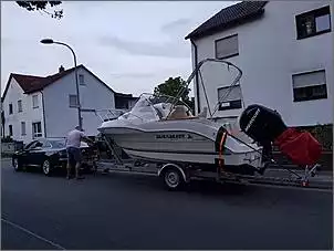

Hallo Zusammen,
gestern war es endlich soweit! Wir vergrößerten uns von 430 auf eine 540 mit 115 PS. Freude "pur" wie ein kleines Kind, dass ein Machtbox - Auto geschenkt bekommen hat
Hits:	201
Größe:	66,0 KB

Das kann ich verstehen
Viele Freude an Eurem Boot wünsche ich und sicherlich auch die Quicksilver-Gemeinde hier im Boote-Forum
