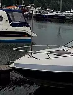

CH1 CH1 ist offline
Registriert seit: 23.09.2015
Beiträge: 52
162 Danke in 25 Beiträgen
Hallo Danny, danke für Deine ausführliche Antwort.
Ich habe mal ein Bild beigefügt. Meinst Du dort wo ich die rote Linie eingezeichnet habe? Am Heck an der Steuerbordseite ist ab Werk eine Öffnung für ein Mast vorgesehen. Dies wäre aber nicht zulässig, oder?
Die Aqua Signal Lampen sind mir ehrlich gesagt etwas zu teuer. Aber leider finde ich nur extrem wenige Lampen mit Steuerrad-Symbol, fast allen, die bezahlbar sind, fehlt diese Kennzeichnung.
Christopher
Hits:	146
Größe:	55,5 KB
Christopher
Hi Christopher,
ja, so meinte ich das. Hab mal ´n Bild von meinem alten Boot angefügt (musste es leider dunkler machen, damit man die Zweifarbenlaterne auch erkennen kann).
Diese besagte Öffnung am Heck, die Du meinst, ist für die bei vielen Booten mitgelieferte Ankerleuchte. Die Position hinten seitlich ist auch nur für eine Ankerleuchte brauchbar, die von mir beschriebene Konstellation ist nur am Bug zulässig. Übrigens haben die mitgelieferten Ankerleuchten meisten keine bei uns brauchbare Zulassung und wären damit genau genommen noch nicht mal zum Ankern zulässig.
Du hast recht, dass die Aqua Signal Leuchten nicht ganz billig sind, ich hatte mich auch gescheut, so viel Geld auszugeben. Aber wie Du ja schon selber erkannt hast, sind die Leuchten mit der "EU-Steuerradzulassung" eher sperlich gesät. Da sind die Aqua Signal Leuchten im Vergleich noch recht "günstig" und vor allem auch ansehnlich. Für See ist es mit der Zulässigkeit der Leuchten nicht so schwierig, Binnen gilt aber nur noch "Steuerrad" (lt. BSH). Wenn Du Dir Leuchten kaufen willst, dann nimm auch zugelassene, sonst ist es rausgeschmissenes Geld, denn in einer Kontrolle zahlst Du für nicht zugelassene Leuchten.
Hits:	250
Größe:	64,1 KB
Grüße aus´m Ruhrpott
Danny
