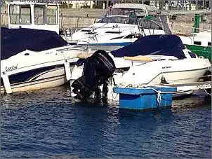

Moin Carsten
Hier ein Bild, wo ich das Teil nach unendlichen Versuchen montiert habe.
Der Geber ist auf einem Kunststoff Träger montiert, Der Kunststoffträger ist dann am Spiegel angeklebt und zusätzlich an der Montageplatte vom Außenborder angeschraubt.
Mit einer VA Stange kannste das ganze ja so an die Platte schrauben, das Du nicht unbedingt kleben musst.
