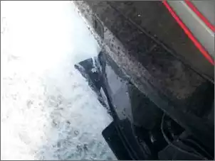

Schau mal so soll das aussehen
Hits:	110
Größe:	30,0 KB
Gesendet von meinem SM-T210 mit Tapatalk
in der Gleitphase? .. so hoch komme ich nicht raus, glaube ich ... kann es aber nicht sicher sagen ... ich mache Wellen wie blöd, komme aber nicht voran ...
