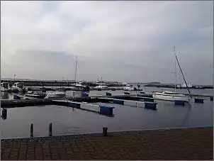

Hits:	304
Größe:	46,3 KB
Eisfrei 😎
Carsten
Werbefrei. 😜😜😜

Na dann Dampfer raus aus der Werft und los geht es oder willste auch schleifen, anrauen, stumpf oder kaputt machen.

Oh das wär geil. Der Kudder ist nur immernoch nich feddich 😞
Na eig wollte ich nix kaputt machen. Ich dachte so an Einwickeln in Frischhaltefolie
