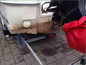

vorher:

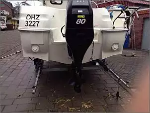

nachher:

Hull Cleaner ist echt ein teufelszeug....

Gib es zu das 2-Foto ist Auslieferungszustand
Das haste ja wieder Klasse sauberbekommen,kannste Stolz sein

Respekt sauber hinbekommen,und das bei dem scheixxx Wetter.
Ich habe gerade gesehen das dein Boot hinten nicht auf der Kielrolle liegt,sondern nur auf den Seitenauflagen.

das liegt auch nur auf den ersten drei rollen.
nä. jahr will ich von langauflagen zu rollen wechseln.

okay, aber ich würd aber schon versuchen das Boot mit dem Kiel hinten auf die Rolle zu bekommen. Sonst liegt die Tarja wieder nur auf den seitlichen Rollen.
Bei der 470 ist das auch so ein Problem, geht aber alles.

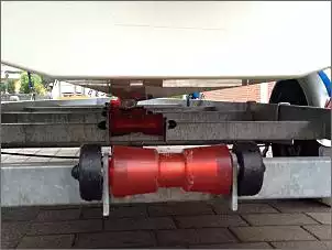

wie meinst du das genau? wie soll ich den hinteren teil des kieles auf rollen bekommen?
die langauflagen sollen dran bleiben, für den slipvorgang will ich die rollen benutzen. also beides halt. zumindest stelle ich mir es so vor.

ups,das geht natürlich so nicht,dann bleibst ja beim Rausslippen hängen.
Da geht ja sonst nur ein Kipptrailer.

Moin Tom hab leider nicht mitbekommen das du Krank bist , gute Besserung.
Hier mal 2 Bilder von meiner höhenverstellbaren Wipprolle !

moin
mal ne frage, warum sind die wippen in der höhe verstellbar? wegen dem heck? oder wegen dem/ für den slipvorgang?
gruß chrischan

Na weil der Kiel immer ein wenig im Bogen ist , das Boot soll auf den Kielrollen stehen.
Darum mussen die Rollen an den Kiel angepasst werden.
