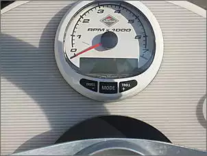

Hallo Peter,
hast Du einen Durchflussmesser eingebaut oder ermittelt der System-Monitor den Verbrauch auf Basis irgend welcher vom Motor gelieferten Daten?
Hallo Gerhard!
Das Smartcraft Instrument (das linke) zeigt wahlweise verschiedene Parameter an: Drehzahl, Öltemperatur, Motortemperatur, Öldruck, Spannung, Betriebsstunden, Gesamtkraftstoffverbrauch, momentaner Kraftstoffverbraucht etc.
Die auf dem Bild angezeigte Verbrauchsangabe kommt also irgendwie von der Motorelektronik.
Peter

Zitat von Opus Beitrag anzeigen
Hallo Gerhard
ich habe die Multianzeige mit dem Drehzahlmesser drauf.
Im Menue Spritverbrauch wird der momentane und der gesamte Verbrauch
angegeben.
Insbesondere der Gesamtverbrauch weicht um fast 100% von der Realität ab. Was messen die von Mercury??
Der momentane Verbrauch könnte in etwa stimmen.
11l bei 4400 Umdrehungen.
Hallo Klaus!
Der im Smartcraft Instrument angezeigte Gesamtkraftstoffverbrauch stimmt bei mir schon mit der Realität überein. Allerdings darf man nicht vergessen, dass der Verbrauch kontinuierlich aufaddiert wird, ebenso wie die Betriebsstunden. Das heißt, es handelt sich um den Gesamtverbrauch seit Anschluss des Gerätes.
Ich hatte versucht, den Gesamtverbrauch zu Saisonbeginn auf null zu setzen. Das scheint aber nicht möglich zu sein.
Peter

Zitat von mvskipper Beitrag anzeigen
Hallo Klaus!
Peter
Hallo Peter,
ich habe den Gesamtverbrauch auf 0 gestellt. Dann vollgetankt= 2x25l
Einen Tank leergefahren=25l, Anzeige SC 15l.
Kann sein , der Motor hat ein Programm mit durch Tests gespeicherte Parameter, d.h. bei der jeweiligen Derhzahl der zughörige Verbrauch.
Keine Ahnung, aber in der Praxis wäre das höchst ungenau da die Belastung nicht mit eingeht.
Genauer wäre ein Durchflussmesser.
Klaus
Hallo Peter,
Kannst Du bitte mal beschreiben, wie Du den Gesamtverbrauch auf null gestellt hast?
Bei mir stimmt die Anzeige ziemlich genau. Das, was in der letzten Saison als Verbrauch angezeigt wurde, habe ich dieses Frühjahr nachgetankt.
Bei Autos gibt es diese Anzeigen doch auch (Gesamtverbrauch, Druchschnitt, momentaner Verbrauch) und ich gehe mal davon, dass Bootsmotorenhersteller nichts Neues erfunden haben und grundsätzlich die gleiche Technik verbauen.
Peter

Hi Peter,
die Anzeige kannst du durch gleichzeitiges drücken der Tasten MODE und diesem Lichtschalter daneben zurücksetzten. Bin da aber selber noch am ausprobieren... Hast du ne Anleitung für die SmartCraft-Anzeige? Wenn nicht, mach ich dir ne Kopie und schick sie dir zu.

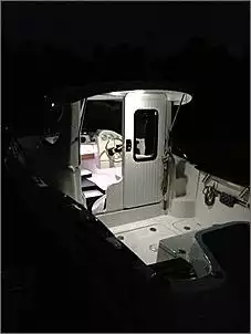

Hab mal auf LED- Leuchtmittel umgerüstet.
-Stromsparende Sache-
Christian

Zitat von chrischan Beitrag anzeigen
Anhang 461664 Moin!
Hallo Christian!
Auf dem Foto macht die Beleuchtung den Eindruck als wäre sie heller als die normalen Glühlampen. Was für Leuchtmittel mit wie viel Watt hast Du eingebaut?
Peter

Die SmartCraft Anzeigen sind eigentlich im Verbrauchmessen zu 99% genau. Es gab mal einige Steuergeräte die nicht genau gerechnet haben (bei den 40 / 50 / 60 PS 4Takt Außenborder). Die wurden aber auf Garantie ausgetauscht. Frag mal Deinen Händler bei der nächsten Inspektion...
Hallo Christian!
Peter
Moin!
Ich habe Led-soffitten für die Deckenbeleuchtung bestellt, und einen Ledflexstripp 1,20m 9,90€ im Sonderpostenmarkt gekauft. Ich finde das ausreichend.
Eine blaue Beleuchtung ist noch in Planung....
Christian

Wieviel Watt weiß ich im Moment gar nicht. Sind extra weiße/ hell...

sieht echt cool aus

Moin moin!
Danke, hier einen link:
http://www.leds24.com/LED-Soffitte-1...men-42mm-weiss

Hallo Peter,
bekommst morgen Bescheid. Ich kann's nur vor Ort mit der Anleitung in der Hand, Alzheimer?
Hits:	216
Größe:	59,5 KB
Hallo Peter,
du holst dir die Anzeige LPH FUEL USED dann drückst du gleichzeitig
MODE und TROLL-(minus) und USED ist wieder auf 0.
Damit wir vom selben Teil reden das Bild.
Klaus

Danke !!
Jetzt habe ich es auch in der Anleitung gefunden. Manchmal ist man
