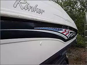

Die Auskreidungen auf der Backboardseite hab ich mit normalen Reinigungsmitteln nicht mehr in den Griff bekommen.
Von Yachticon hab ich dann Refit verwendet.
Hits:	180
Größe:	63,3 KB
Das Ergebnis kann sich meiner Meinung nach sehen lassen. Jetzt kommt dann das eigentliche polieren dran.
