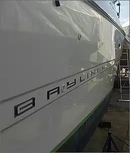

Dann will ich auch mal
Würth P10 und P20 anschliessend Lackversieglung Pink von Würth
Hierbei handel es sich um meine Bayliner aus 1993.
Geändert von Sven2209 (02.04.2017 um 22:35 Uhr)
