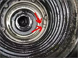

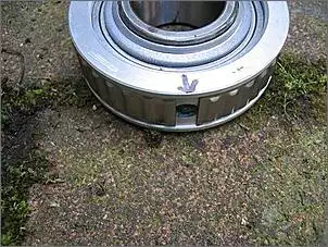

8.Auf die Fettbohrung achten. Am besten anzeichnen
Hits:	739
Größe:	58,8 KB

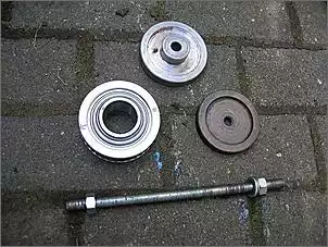

9.Hier das Werkzeug zum herein ziehen veraussetzung man kommt von innen ran.
Hits:	82870
Größe:	63,9 KB
Ansonsten muß das Werkzeug zum schlagen benutzt werden.Achtung schön gerade das Lager einschlagen!!

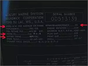

Jahresabschlussbericht:
Nach dem ich noch kleine Probleme mit der Schaltung hatte Läuft der Motor tadellos.Der Motor hat genau 70 Bst gelaufen und ich bin mit dem Ergebniss sehr zufrieden.Das Boot kommt sehr gut aus dem Wasser. Nur den richtige Propeller habe ich noch nicht gefunden. Das Boot läuft 72 Km/h bei 4200u/min gemessen mit Navi und Loge.Ergebniss ist gleich.
Jetzt bekommt der Motor noch sein Typenschild.Welches der 4 St. soll ich nehmen.Unterschiedlich ist die Modellbezeichnung.Wie ist es Original ?
