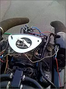

Die Tage soll der Motor getauscht werden.Mein Nachbar soll den Motor mit einem Trecker heraus heben. Nur will ich ihn nicht nerven,dass er ein zweites mal kommen muß.Ist es viel mehr Arbeit wenn ich die Teile im Boot umbaue ,oder soll er lieber ein zweitesmal kommen ,wenn alles umgebaut ist?
Geändert von Panna (18.04.2009 um 17:31 Uhr)
  #1647
Alt 18.04.2009, 18:09
ivea ivea ist offline
Registriert seit: 26.01.2007
Beiträge: 1.913
draußen umbauen dann Probelauf dann einbauen!!!!
Olli
