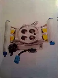

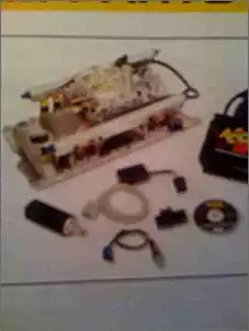

Nix für Pannas "Langleber" aber schon geil:
Hat schon jemand mit sowas rumgespielt?
Die kleine "Lösung":
Hits:	222
Größe:	16,1 KB
Die große "Lösung"
Hits:	221
Größe:	18,7 KB
Macht mit der verfügbaren Software zur Programmierung von Einspritzmenge und Zündzeitpunkt n griffigen Eindruck. (kommt ein wenig der Lackierpistolen Lösung näher )
Der Druck der im Katalog gefundenen Pumpen ist nur 4,8bar?? Viel zu wenig würde ich sagen
Aber OK. Golf GTI und Co. haben auch schöne Pumpen...
ivea
Anhang 122909
Die große "Lösung"
Anhang 122908
ivea
Spielt gerne mit sowas!
Gruß Karsten
Karsten:
Die große Lösung!
Bist Du noch zu haben
Na sach ma? Taugt das grundsätzlich und in welcher Eronenregion geht das ab? Haste dafür auch Software?
LOS sach!!
Olli
