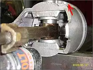

Was sehe ich da? Den Kolbenring oder ist das eine Bezugsfläche (gedreht)
Irgendwie müssen die ja die Rechtwinkligkeit Bolzenbohrung zur Mantelfläche hergestellt haben.
Unter dem kleinen Pleuelauge auch keine Zentrierung? Also von unten in den Boden?

miss doch mal bitte den Durchmesser am Kolbenboden und unterhalb der Ringe. Ist da ein Unterschied? D.H. oben ein klein wenig weniger?

hallo olli
hier mal die maße
kolbenringzone: 101,15
kolbenhemd: 102,2
die kolben aus dem neuen satz haben übrigens auch ´ne zentrierbohrung
gruß jens

Hi Jens,
die Zentrierung hilft hier nicht mehr, da der Kolben, so denke ich, zunächst den Außen D bekommen hat und dannach die Bohrung für den Bolzen.
Spannmarkierung durch Reibschlussmitnehmer. Spannmarken innen zu sehen (innen unter dem Bolzen, sieht aus wie ein Matrixcode zu Teileerkennung kommt aber wohl vom Mitnehmer)
Hits:	415
Größe:	30,9 KB
Damit ist für uns für die Nacharbeit der Bezug zur Zentrierung futsch und innen hat er leider keine.
Dennoch gut machbar:
  • Kolben in weichen ausgedrehten Backen bis kurz vor den Boden sanft am Kolbenhemd aufnehmen und die Kolbenringzone auf SOLL-Maß minus 1,05mm abdrehen.
  • Dann weiche Backen nochmal auf neuen D ausdrehen, Kolben an der Kolbenringzone spannen und das Hemd auf Solldurchmesser bringen.(kleiner Vorschub, wenig Zustellung, hohe Drehzahl)
Micha kanns und ich notfalls auch. Du weist, der Schlips
Olli

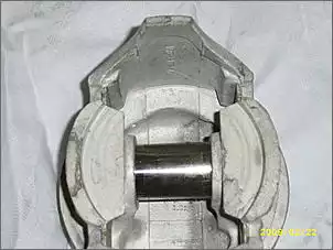

.... gesintert, wiegt fast nichts..

  • Los, zeig IHN mir im Profil
  • Ich WILL IHN von der Seite nehm.. äh sehen
  • ER sah so lang aus und ist wohl doch kürzer als man denkt
