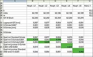

Jawohl, 1µm sind 10 ivea's
Nö zurück. So sollte es eigentlich sein. Ich MUSS nur DRINGEND nochmals Förmelchen checken!!!
ivea
Name:	pannas schalenorgie.jpg
Hits:	237
Größe:	45,2 KB
Spiel in Tabelle GRÜN in [mm]

Boot: Regal 292 Commodore & Seadoo 215RXT
2.017 Danke in 1.091 Beiträgen
Dann bekommste Du aber an eingen Stellen ein Problem.
HL1= 0,019
HL2= 0,024
HL3= 0,021
HL4= 0,022
HL5= 0,018
Dann mußßte Du die Welle aber schon Schleifen lassen um die Schalen in 0.001" zu verbauen (0.0254mm)
Gruß Sven

schon wieder andere Werte
Gruß Sven

@ Pit, das war die Toleranzausnutzung der Lagerdurchmesser auf der Kurbelwelle !
@ Panna,
Förmelschen sin richtig
Würd aber die Latex Nummer mit den plasitc gauges in jedem Falle zusätzlich machen
ivea
