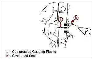

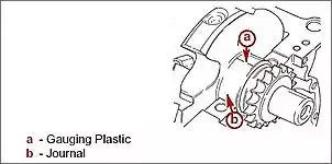

Zurück zur Priorität 1. mit der Bitte um "input"
Die richtige Auswahl der Lagerschalen:
Die Wellen Durchmesser sind auf 1µm genau vermessen.
Panna wird, oder hat die Pleuel und den Block auch aufs µ vermessen.
Wir rechnen noch das Delta aus und sollten so bereits die richtige Auswahl treffen können.
ABER: Theorie versa Praxis???
So stelle ich mir vor, mit der plastic gauges Methode die Sache nochmals zu prüfen. (sicher ist sicher)
Hits:	203
Größe:	20,8 KB
ID:	119262 Klicken Sie auf die Grafik für eine größere Ansicht
Name:	pg measure.jpg
Hits:	212
Größe:	20,3 KB
Dazu:
Gibts das Zeug auf ner Rolle, oder wie sieht es im wahren Leben aus.
Könnt Ihr es Panna leihen (Ihr bekommt die Streifen ja nacher auch wieder zurück )
Nee im Ernst. Woher und welche Fehler kann man dabei machen?
