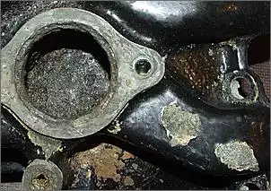

So das letzte mal meine Oxalbrücke in Pannas Thread.
Demnächst gibt das einen neuen Entrostungsthread mit einen anderen Mittel.
So die Brücke ist wieder auf dem Trockenen,
bevor die Säure noch einfriert.
Vorher:
Nachher:

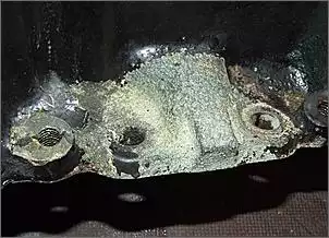

Hier unten hatte ich versäumt Farbe zu entfernen.
Hits:	553
Größe:	53,7 KB
Und das gefällt mir recht gut:
Hits:	467
Größe:	41,3 KB

Anhang 117930
die kante beim thermostatgehäuse erinnert aber schwer an meinen Krümmer...
Hast nur Glück gehabt das bei dir die Reaktion zu träge war....

Die Kante muss ich noch frei kratzen.
Ist noch zu viel Rost drin.

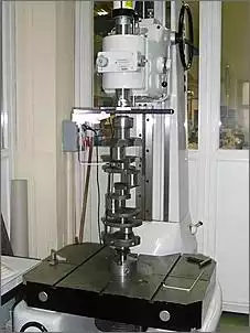

Für die Tuner, Motorenbauer und die Detailverliebten, sowie um meine Zusage einzuhalten: Andere bitte einfach weiterblättern, es wird lang...
Der Adler ist gelandet, das Paket angekommen und der Apfel ist geschält.
Die Wellen sind fertsch.
Warum Feinstbearbeiten?

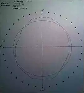

Der Microfinish - Prozeß (oder auch Superfinish, Kurzhubhonen oder finieren genannt) ist ein spanendes Abtragsverfahren mit undefinierter Schneide. Es ist dem Honverfahren (z.B. Bohrungshonen der Zylinderlaufbahnen) ähnlich. Dabei werden Werkzeuge mit gebundenem Korn genutzt. (Stellt Euch mal grob einen Schleifstein vor oder ein Schmirgelleinen, nehmt es aber nicht zum nachahmen. Die sind weit davon entfernt) Das Verfahren kann neben der Geometrie (Rundheit, Zylinderform, Ebenheit etc.) auch die Oberflächenqualität und die Druckeigenspannungen in der Werkstoffoberfläche beeinflussen.
1) Die Geometrie sollte von der theoretischen Form so wenig wie möglich abweichen. Bei z.B. einer Rundheit also so wenig wie möglich von der Kreisform.
Name:	KW photo Rundheit Mittellager 4 vor MF.jpg
Hits:	472
Größe:	16,7 KB
im Bild Rundheit Mittellager 4 an der Kurbelwelle. theoretische Kreisform mit überlagertem Istzustand von max. 7,85 µm Abweichung (ein für Mondreisende offensichtlich guter Wert) Sorry für die Fotoqualität, mein Scanner streikt und ich hab's übers Handy abfotographiert...

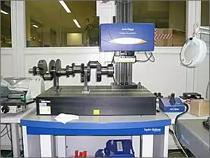

So wird's gemessen....
Name:	Größenänderung KW Talyrond Rundheit HL vor MF.jpg
Hits:	450
Größe:	33,7 KB
So siehts im Detail aus...
Name:	Größenänderung KW Talyrond Rundheit HL vor MF Detailansicht.jpg
Hits:	462
Größe:	34,3 KB

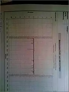

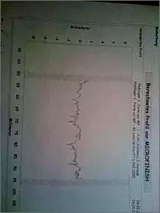

2) Technische Oberflächen sind sehr komplex. Es gilt nicht so glatt wie irgend möglich, sondern eine gezielte Oberflächen Topographie, die auf jeden Anwendungsfall abgestimmt sein soll, zu erzeugen. So ist bei gleitgelagerten Bauteilen ein Plateau mit hohem Traganteil und vertieften "Öltaschen" nützlich um die Standfestigkeit und die Belastbarkeit drastisch herauf zu setzen.
Die Oberflächen des Hublagers 1 an der Kurbelwelle vor der Bearbeitung.
Traganteil bei unter 30% Eine leicht hohle Form von über 2 µm, eine Profiltiefe von 3,7 µm und eine Rauhigkeit die wenig begeistert aber Apollo freaks zufrieden stellt.
Name:	KW photo Form und Ra vor MF.jpg
Hits:	457
Größe:	17,4 KB
Die gleiche Stelle nach der Bearbeitung. Lasst den Messschrieb (ist die gleiche Auflösung) auf Euch wirken.
Name:	KW photo Form und Ra nach MF.jpg
Hits:	457
Größe:	20,9 KB

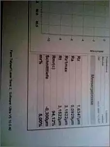

Die Wertetabelle. Beachtet dass der Traganteil nur nach der Bearbeitung bei 94% liegt, trotz eines brauchbaren Rauhigkeitswertes von Ra 0,09µm (= Öltaschen) So kommt man vom Mond auch wieder zurück und wieder hin und noch kurz beim Mars vorbei.
Name:	KW photo Form und Ra nach MF Wertetabelle.jpg
Hits:	460
Größe:	18,4 KB

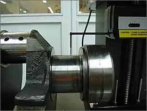

Und so wird gemessen....
Name:	Größenänderung KW Form Talysurf Ra vor MF.jpg
Hits:	453
Größe:	38,6 KB
und mit der Nase näher ran sieht es so aus:
Name:	Größenänderung KW Form Talysurf Ra vor MF Detailansicht.jpg
Hits:	455
Größe:	30,8 KB

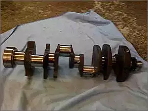

3) Druckeigenspannungen (Dummerweise mit negativem Vorzeichen) geben die "Verspannung" der Metallatome gegeneinander an. Die Kräfte in der Oberfläche verlaufen gegeneinander gerichtet (negatives Vorzeichen) Die Oberfläche wird belastbarer und zwar nicht nur ein klein wenig, sondern ganz erheblich. Zugeigenspannugnen entstehen beispielsweise bei Schleifprozessen. In ganz ungüsntigen Fällen werden sie als Schleifrisse bemerkbar. Die Oberfläche sieht dann unter dem Mikroskop aus wie der Erdboden in Afrika im Sommer. Zugeigenspannungen laufen auseinander (positives Vorzeichen) und sollten in jedem Fall vermieden werden. Die Belastbarkeit und Lebensdauer ist hier weitaus geringer.
Aufnahmen bzw Messungen hierzu sind extrem zeitintensiv und aufwendig. Und bei aller Liebe und Engagement zu diesem Projekt muss auch mal gut sein.

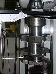

Die Kurbelwelle bei Panna auf der "Lines Schmusedecke " von heute Abend: (Panna wozu nutzt Du die Decke sonst? ...ich habe da einige Stellen drauf gesehen ... )
Name:	KW photo nach MF.jpg
Hits:	446
Größe:	28,0 KB
Und näher ran, leider alles mit dem Handy...
Name:	KW photo nach MF Detail.jpg
Hits:	444
Größe:	27,2 KB

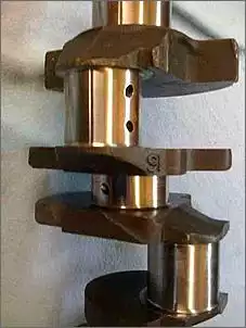

Zu guter Letzt für alle Kurbelwellenfreunde:
Die lieben Ölbohrungen, ein Muß, eine verkannte Stelle.
Die Lagerschale ist Sau weich. Bei den im Lauf und unter Volllast auftretenden Kräften "pumpt" sie im µm Bereich wie ein Gummibelag in alle Ritzen und Ecken. Also auch in die Ölbohrung.
Das Detailbild, aufgenommen in Pannas mehr als perfekten, beneidenswerten, wenn ich sie abschrauben könnte würd ich sie mitnehmen Halle, zeigt zufällig worauf es ankommt. Die als gerade anzunehmende Neonröhre wirft ein Glanzbild auf eine der Hublagerstellen.
Wir sehen dei beiden Ölbohrungen UND den Lichtbruch der Neonröhre, der leicht um die Bohrung rum zu wandern scheint. Das ist ein gewollter Kantenbafall (unsymmetrisch ausgerichtet in Motorlaufrichtung) von partiell gemessenen 4µm. Das reicht aus, um die Ölverteilung in der Schale (mitschleppen des austretenden Druck Öles) zu verbessern ohne den generellen Motor-Öldruck zu verrignern und beim Einfedern der weichen Schale ein "abfeilen" des Lagerwerkstoffes zu vermeiden.
Kleines Detail, aber eines der wichtigen...
Hits:	452
Größe:	27,2 KB
